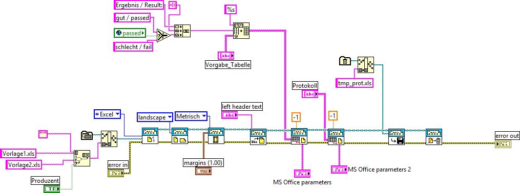

Hallo
Ich habe ein Programm gebaut das uns helfen soll Geräte zu prüfen und welches nach Abschluss der Prüfungen eine Protokoll in Excel Format erstellen soll (welchse später auch noch in PDF umgewandelt wird).
Im Anhang habe ich einen Teil der den Report erstellen soll als Bild angehängt, das ist natürlich ein Auszug davon und hier fehlen noch die Übergaben aber es soll auch nur darstellen welche Report vi's ich in welcher Reihenfolge verwendet habe.
Das Programm wandle ich mit dem Application Builder in eine Ausführbare Datei um und diese soll dann an unterschiedlichen Rechnern zu Einsatz kommen.
Dabei gab es einige seltsame Vorkommnisse, an einem Rechner funktionierte es zunächst nicht aber nach einigen Versuchen wurde dann die Excel Datei erstellt (keine Ahnung warum es dann ging). Am zweiten Rechner hatte ich dann das gleiche Problem, als ich zur Fehlerfindung einige Anzeigeelemente in den Fehlercluster setzte konnte ich folgende Fehlermeldung feststellen
Code:
Exception occured in Microsoft Office Excel: Die Orientation-Eigenschaft des PageSetup-Objektes kann nicht festgelegt werden. Help Path is C:\Program Files\Microsoft Office\Office12\1031\XLMAIN11.CHM and context 0 in NI_ReportGenerationToolkit.lvlib:Excel_Set_orientation.vi->NI_Excel.lvclass:Set Report Orientation.vi->Excel_prot.vi->LAB0003.vi
Hat evtl jemand einen Tip für mich wie ich dieses Problem ermitteln könnte oder hat evtl. jemand ein ähnliches Problem schon gesehen und kann mir helfen?
Könnte es auch mit dem installierten Standard Drucker oder dem der gerade in Excel eingerichtet ist zusammenhängen?
