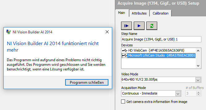

Problem:
Sobald ich im Vision Builder meine USB-Kamera auswähle bekomme ich einen Fehler
(siehe Anhang) , leider gibt es keinen Error-Code oder der gleichen.
Aber nicht nur im Vision Builder, sondern auch bei der Benutzung von Acquisition.express.vi (siehe Anhang) tritt dieser Fehler auf.
Eigenartigerweise kann ich aber die Webcam vom Laptop bei beiden Fällen benutzten nur die Angeschlossene Kamera (Microsoft LifeCam) nicht Blink
Bei NI MAX wird die Kamera erkannt und man kann dort auch alle Individuelle Einstellungen vornehmen.
Dachte erst es lag vielleicht an der Installation, dass eventuell an der Installation schief gelaufen ist.
Aber auch bei einer neu Installation kam es zu keinem besseren Ergebnis.
Hat jemand Erfahrung mit solch einem Fehler?
Wäre für jede Hilfe dankbar.

Morgen Leute,
Das Problem hat sich durch die folgende Updates beheben lassen:
-Vision Acquisition 2015 f1
-Vision Builder 2014 SP1
Zwar behebt es das Problem aber dennoch weiß ich nicht woher der Fehler kam und was ihn verursacht hat.
Falls jemand den Fehler kennt oder andere Methoden hat diesen zu beheben würde es mich & bestimmt auch andere Interessieren.
