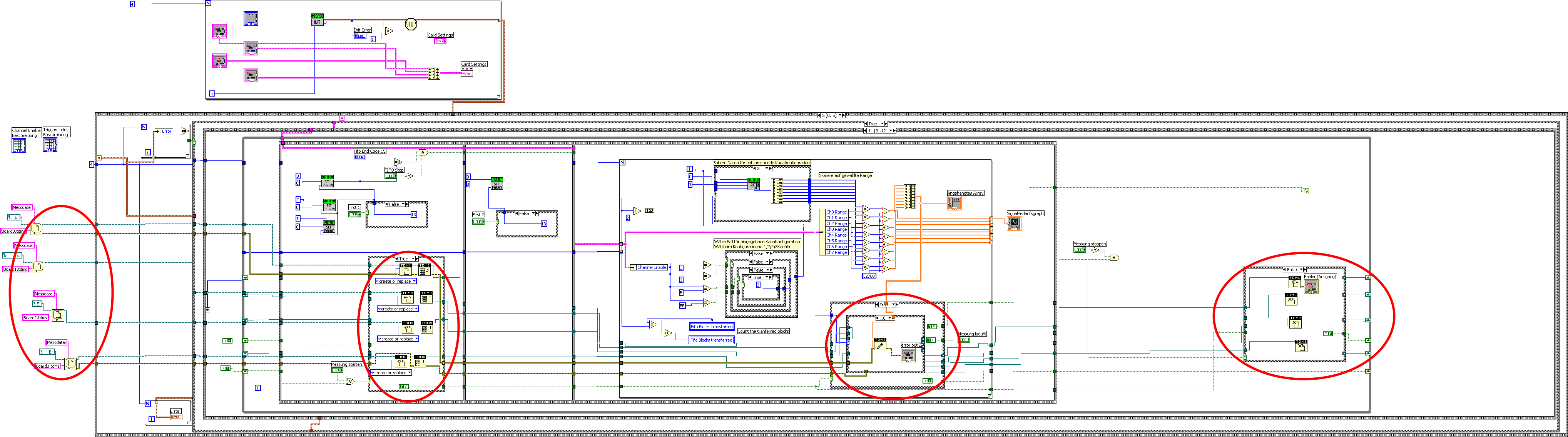

Hej,
ich habe ein Problem beim abspeichern von Daten in mehrere TDMS Dateien. Es erscheint folgende Fehlermeldung, mit der ich leider nichts anfangen kann:
Fehlermeldung:
Fehler -2501 ist bei Nicht identifizierte Position aufgetreten
Mögliche Ursachen:
LabVIEW: Ungültige TDMS-Dateireferenz.
Im Anhang befindet sich das Blockschaltbild. Nur die mit rot markierten Bereiche sind für die Speicherung von Interesse, den Rest könnt Ihr ignorieren.
Die Datenspeicherung klappt immer nur für einen Durchgang, beim 2. Durchlauf durch die Whileschleife werden keine Daten mehr in die TDMS Dateien geschrieben :/
Falls jemand weiterhelfen kann, schonmal vielen Dank!
PS: Das ganze VI kann ich leider nicht hochladen, da es sich um einen Treiber für einen A/D Wandler handelt, der nur funktioniert wenn man diese Karte auch besitzt.
Peter

Verbinde Deine Referenzen in allen Cases durch.
