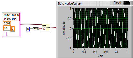

So wie in dem Link, der dir "unter die Augen gekommen" ist, würde ich es nicht machen. In der Regel geht es doch einfach darum, die Zeit im Diagramm bei Null beginnen zu lassen, das Datum usw. interessiert nicht. Dazu mußt Du in der Waveform das t0 einfach durch Null ersetzen:
