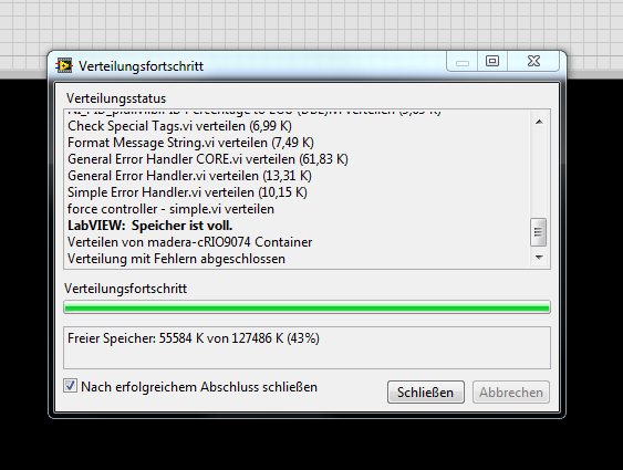

ich habe gerade beim Verteilen eine Fehlermitteilung, die ich nach verschiedenen Versuchen nicht mehr erklären kann.
Das System ist ein verteiltes, der PXI-PC ist als Host, der cRIO als RT-Target definiert (Zugriff über Scan-Modus)
Beim verteilen gibt er die angehangen Fehlermeldung aus, eine Blick auf den Speicher des cRIO hat ergeben, dass genügend vorhanden ist (sowohl RAm als auch Fester Speicher.
Hat einer eine Idee?? Ist wirklich dringend, weil es ohen Lösung nicht weitergeht Sad

OK, ich habe jetzt die Ursache gefunden.
Die Historienlänge meines Diagramm war offensichtlich zu lang (3.000.000 Samples).
Kann mir jemand erklären, warum das so ist. Ich würde verstehen, wenn es beim Laufen abgebrochen wäre ... aber beim verteilen?

beim Laden/Speichern/Verteilen eines VIs wird Speicher für die Chart-Historie reserviert. 3e6 Samples bei 8Bytes pro Wert (DBL) macht mal locker 24MB RAM, da wird es auf dem cRIO schnell knapp.
Wobei man sich eh fragt, wozu du auf dem cRIO einen Chart mit großer Historie brauchst - die haben doch keinen Bildschirm zum Anzeigen...

Wenn du das VI mit leerer Historie verteilst, wird noch kein Speicher benötigt. Dann lässt du es laufen, sammelst Daten in der Historie an und editierst das VI wieder. Womöglich legst du die Historie sogar als Default-Daten an, speicherst (was auf dem PC kein Problem ist) und verteilst dann wieder - bängbummkrach. Übrigens: die Rechnung mit den 24MB gilt natürlich nur für einen Plot, mehrere Plots multiplizieren den Speicherbedarf...

zu 1) Weder noch. Du bist da jetzt über einen Spezialfall gestolpert mit deiner extrem großen Historienlänge des Charts.
Es ist natürlich von Vorteil, während der Entwicklungsphase ein VI interaktiv auf einem cRIO auszuführen. Mit der startup.rtexe wird das dann schon schwieriger.
Was richtig Speicher auf dem cRIO freischaufelt, wenn du auf den Scan-Engine verzichtest und die Datenerfassung selber im FPGA programmierst.
zu 2) Historie Chart löschen mag ein guter Ansatz sein. Einfach ein leeres Array in die PropertyNode "History Data" schreiben.
