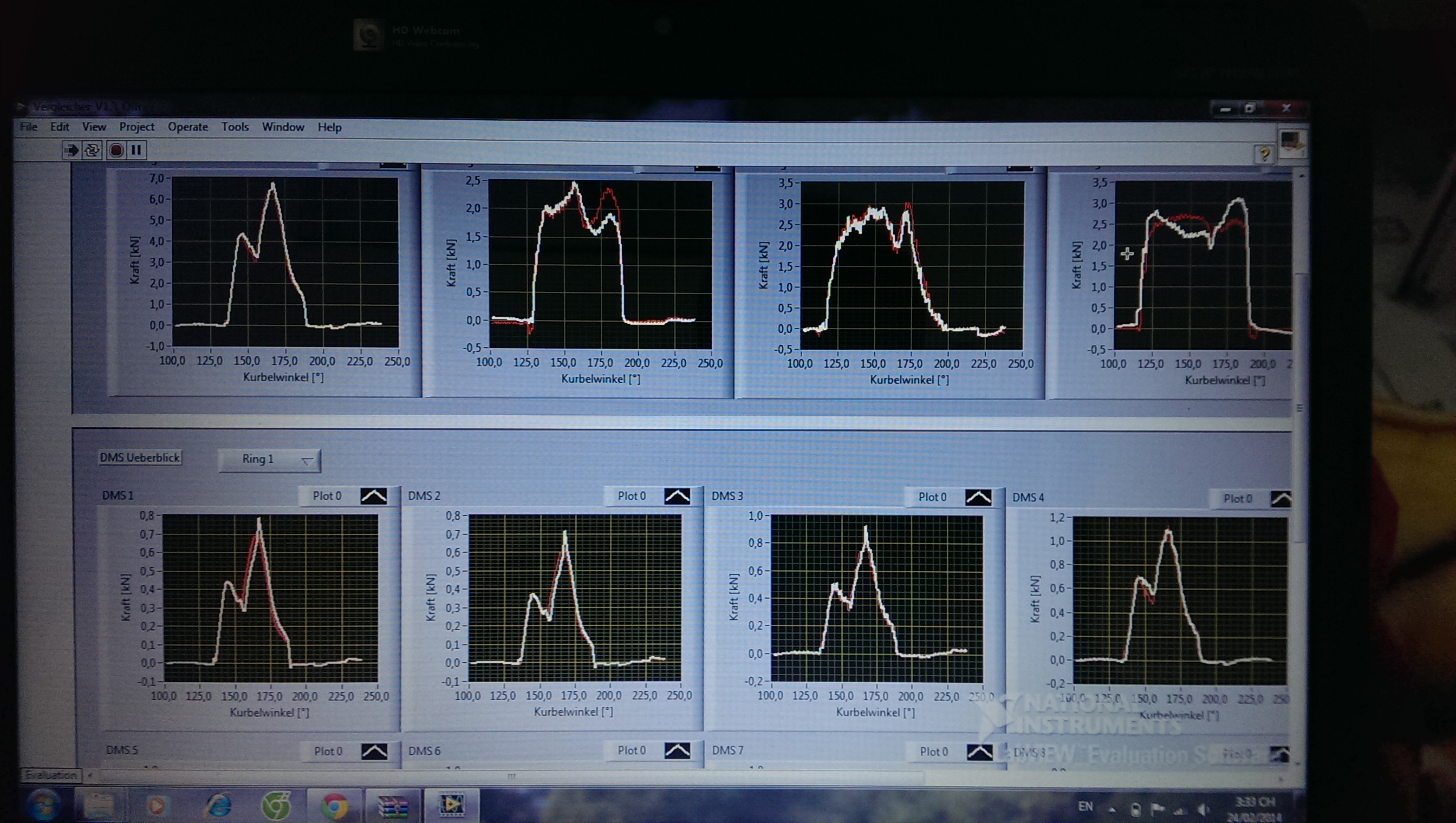

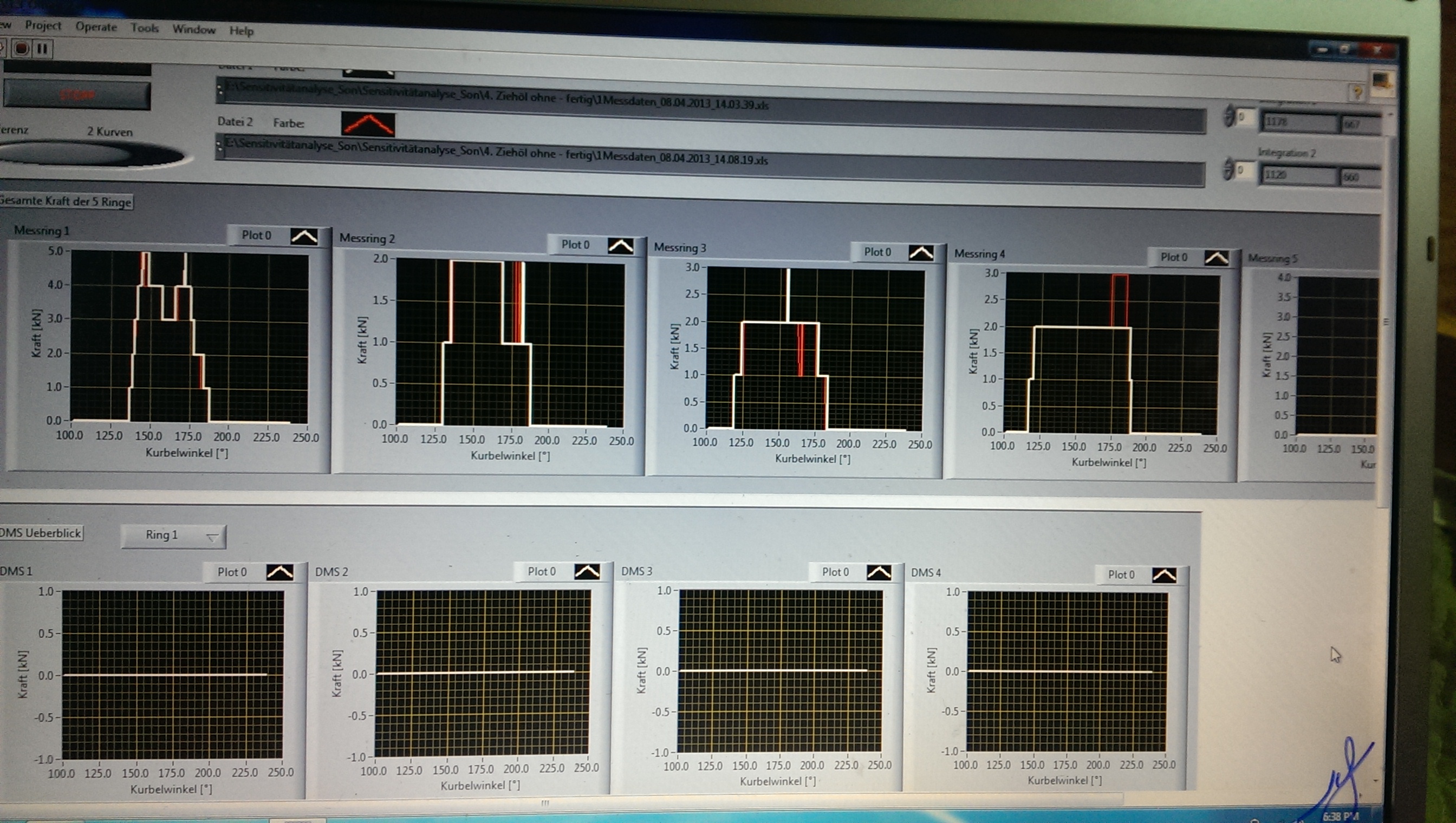

Ich habe ein Problem mit Exel lesen.Es zeigt wie folgende Graphic.Können Sie mir sagen:Wie kann ich diese Problem lösen?Vielen Dank!

Normaleweise zeigt es wie diese Bild.Ich habe schon .xls abgespeichert aber es geht nicht.Haben Sie andere lösungsweg?Vielen dank!
25.02.2014, 17:50
RE: fehler mit exel lesen!
Glas1
Sind das Screenshots von 2 verschiedenen Systemen?
Ist vielleicht auf dem einem System ein Punkt als Dezimaltrennzeichen eingetragen und auf dem anderen ein Komma? Entweder in den Systemeinstellungen von Windows oder in den Einstellungen von LabVIEW?

Naja, der Unterschied in den Kurven (1x sehr eckig, 1x glatt) war schon sehr auffällig. Dann kann man noch die y-Skala an den unteren Graphen erkennen, alle Werte < 1 bei Beitrag 2, beim ersten Beitrag gerade Linie. Da liegt die Vermutung mit Punkt/Komma extrem nahe...
EDIT: Aus dem funktionierenden Screenshot:
Verdacht
