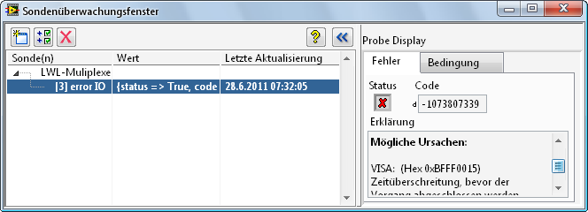

ich empfange auf der seriellen Schnittstelle 1022 Bytes. Sind diese nicht innerhalb 1 Sekunde verfügbar (Timeout), so soll eine Fehlermeldung ausgegeben werden. Mein Ziel war es, die Fehlermeldung (Source) des Fehlerclusters zu nehmen. Funktioniert eigentlich auch. Jetzt habe ich festgestellt, lege ich eine Sonde auf das Cluster, so wird in der Fehlerbeschreibung der Sonde eine viel detaillierte Aussage zur Ursache getroffen und angezeigt. Kann ich diese (speziell der Text nach Mögliche Ursachen) auch im VI ausgeben. Dort wird nur die Meldung "VISA: Lesen in ..." ausgegeben, ohne den Text für mögliche Ursachen. Aber genau dieser wäre für mich entscheidend.

Für diesen Zweck gibt es das General Error Handler.vi. Einfach in der Pallete oder den Beispielen suchen. es gibt auch eine vereinfachte Version.

(28.06.2011 07:19 )skywalker schrieb:  Kann ich diese (speziell der Text nach Mögliche Ursachen) auch im VI ausgeben. Vielen Dank
dies ist mit dem
General Error Handler VI
http://zone.ni.com/reference/en-XX/help/...r_handler/
zu bewerkstelligen. Am Ausgang 'Message' ist der Text hinterlegt:

Vielen Dank für die Lösung. Genau das hab ich benötigt.
