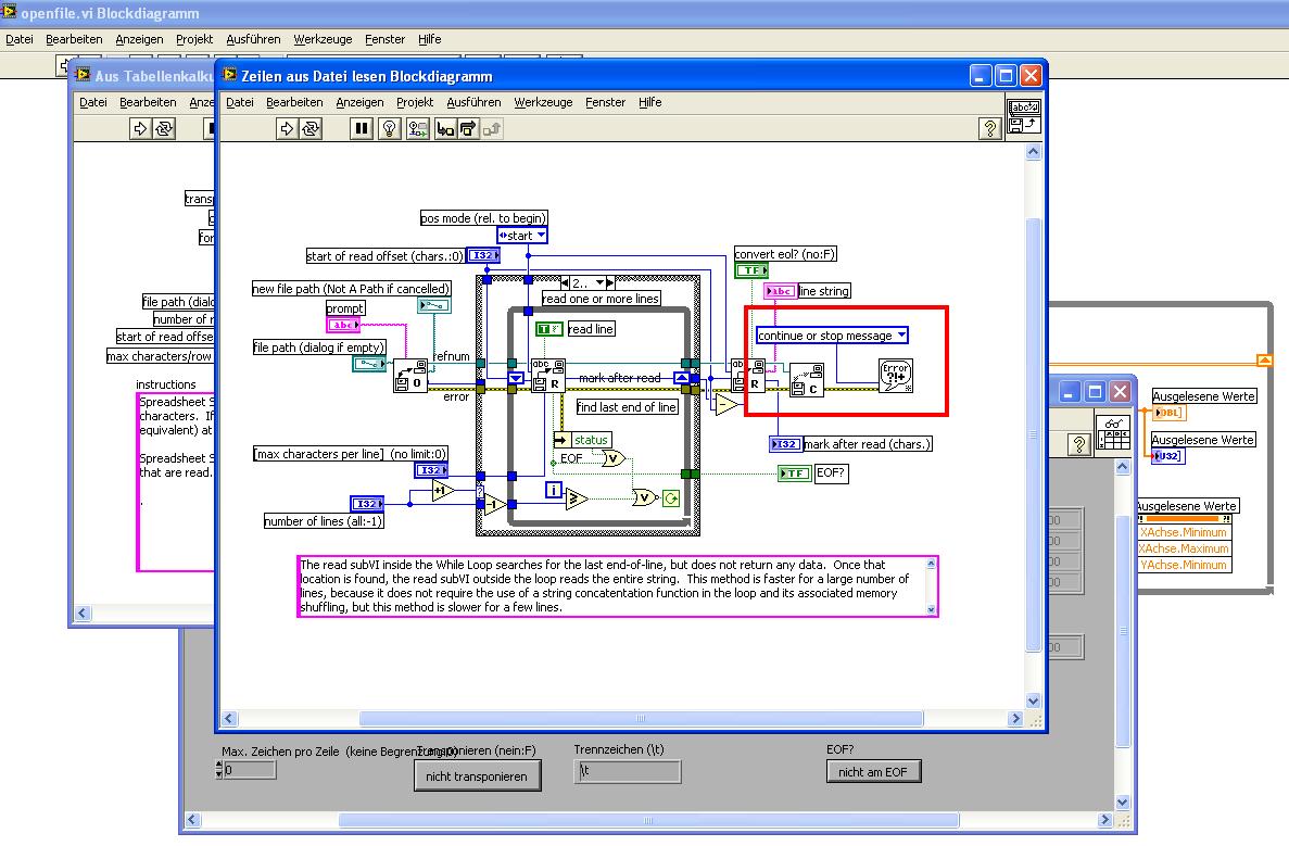

Und zwar lese ich mit dem Baustein "Read from Spreadsheet File" eine Datei aus.
Funktioniert auch alles soweit. Ich habe keinen Pfad etc. angegeben, weil ich möchte, dass sich
der aus Windows bekannte Dialog zur Dateiauswahl öffnet.
Bei anderen Bausteinen findet sich ja nun meist ein Fehler-Ein- bzw. Ausgang, an den man
einen Fehlerbehandler anschließen kann.
An diesem Baustein aber leider nicht. Wenn sich jetzt der Dateiauswahl-Dialog öffnet und ich es mir
anders überlegt habe und auf abbrechen drücke, erscheint halt eine Fehlermeldung " Operation durch Benutzer abgebrochen,
Fortfahren,Stopp?" die ich gern unterdrücken und automatisch fortfahren möchte.
Nun die Frage, wie mache ich das ohne Fehlerausgang?

Öffen mal das VI und das darin enthaltene "Read lines from file"...darin gibts nen Error Handler, bei dem der Dialog-Typ angegeben ist...wenn du diesen änderst und das VI dann (WICHTIG!) unter neuem Namen speicherst, hast du dein Problem gelöst!
Gruss
Achim
PS: Um den Dialogtyp zu ändern, musst du unter Operate "Change to Edit Mode" auswählen!

Ok also den Fehlerbehandler hab ich gefunden (Rot eingerahmt).
Nur ich kann das "Operate" nicht finden.. Tomaten auf den Augen? Tongue
Deswegen kann ich dann wohl den Dialogtyp nicht ändern...
Wenn du magst, kannste mir noch den kleinen Gefallen tun und
mir das mal eben irgendwie in dem Bild markieren?
mfG
Robert

' schrieb:Nur ich kann das "Operate" nicht finden.. Tomaten auf den Augen? Tongue
Stichwort: Menüleiste!..."Ausführen"

Ok das muss wohl jetzt sehr dumm ausgesehen haben...Rolleyes
Egal, habs nu hinbekommen, danke dir!
