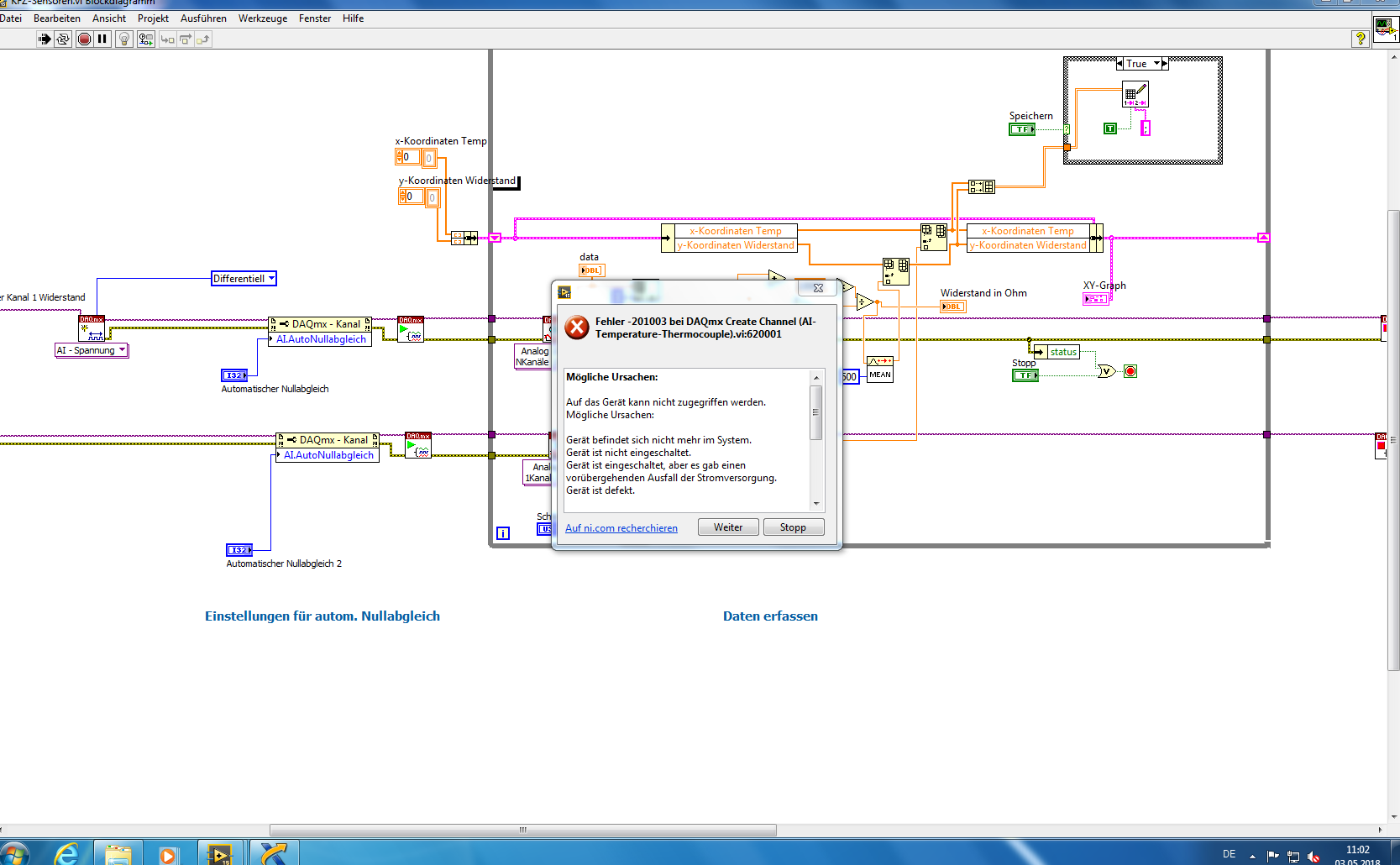

Liebes Labview-Forum, ich habe hier eine Fehlermeldung beim ausführen des Programms. Anbei ist das Programm. Weiß nicht woran das liegen kann. Weiß jemand einen Rat ?

Du hast doch schon eine ganze Menge an möglichen Ursachen. Trifft eine davon zu?
Kannst du aus dem NI MAX auf Modul cDAQ1Mod2 ein Thermoelement-Task anlegen und starten?

lege mal Sonden auf die Error - Leitungen. Damit kannst Du erkennen an welchem VI der Fehler entsteht.
Ich vermute, es ist die Kanaleinstellung am Thermoelement. Es gibt da ein paar Eingänge, die sind als unsichtbar gekennzeichnet. Könnte ja sein, dass da was drinsteht was so nicht richtig ist.

Hat sich erledigt, es war im Max nicht der richtige Name vom Gerät angegeben.

(03.05.2018 12:47 )jodh14 schrieb:  Hat sich erledigt, es war im Max nicht der richtige Name vom Gerät angegeben.
Soviel zu den aufgeführten möglichen Fehlerursachen - gleich die erste hat zugetroffen...
