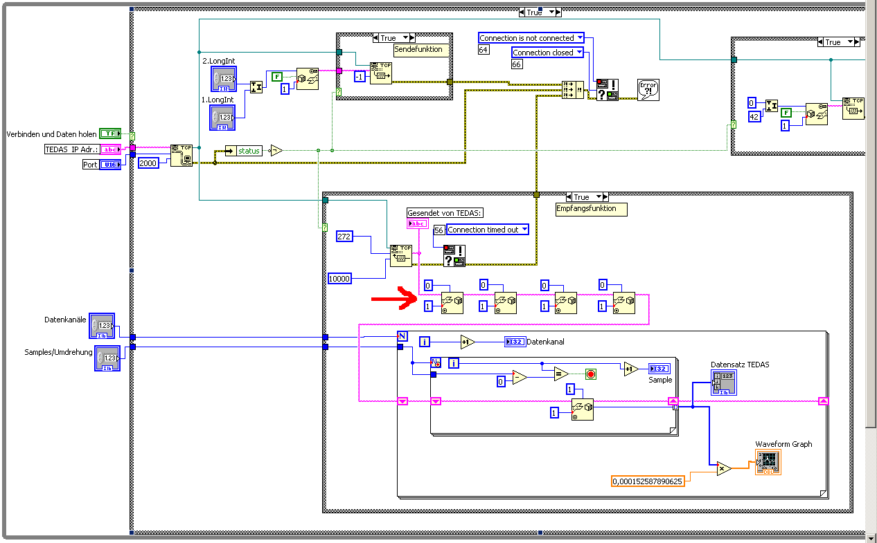

Fehlermeldung Error 74 occurred at Unflatten From String
erstmal zum Pogramm. Es soll auf das Senden eines Befehls Daten zurückschicken. Dies hat es auch gemacht!!! Obwohl ich nichts an dem Programm verändert habe, bekomme ich jetzt jedesmal den Fehler
"Error 74 occurred at Unflatten From String"
Possible reason(s):
LabVIEW: Memory or data structure corrupt.
an dem mit dem roten Pfeil makierten Baustein.
Habt Ihr vielleicht eine Idee woran es liegen könnte? Bin sehr ratlos.
Danke im voraus!
Rene

du bekommst ein Fehler 74 zurück, wenn der String leer ist. Ich vermute mal, dass du in einen Timeout gelaufen bist.
Steht den in "Gesendet von TEDAS:" was drin? Bzw. überprüfe doch mal die Länge des Strings.

nein da steht nichts drin. Das heißt also, dass er gar keine Verbindung herstellen konnte oder wie darf ich das verstehen?

Ja, genau.
Ich kann leider nicht im Bild weiter nach rechts scrollen, aber kann es sein, dass du in dem Top Case die TCP/IP Verbindung wider schließt?
Das ganze ist generell nicht ganz glücklich gelöst ... was soll das VI zu erst machen lesen oder schreiben? Du hast zweimal schreiben und einmal lesen und keine Struktur was zuerst geschehen soll. Das muss zwangsläufig zu Fehlern führen.

sorry mehr passte nicht auf den Bildschirm Big Grin
Also im Bild oben links das erste Senden übermittel dem Server einen Sendebefehl, daraufhin antwortet der Server ( empfang der Daten unten mitte) und anschließend wird rechts der "kanal schließen" befehl gesendet.

(05.09.2011 14:11 )Tryxinos schrieb:  sorry mehr passte nicht auf den Bildschirm Big Grin
Dafür gibts doch SubVIs. Nach dem Motto: 'wenns mal nicht mehr auf dem Bildschirm passt' Wink
(05.09.2011 14:11 )Tryxinos schrieb:  Also im Bild oben links das erste Senden übermittel dem Server einen Sendebefehl, daraufhin antwortet der Server ( empfang der Daten unten mitte) und anschließend wird rechts der "kanal schließen" befehl gesendet.
Die von dir gewünschte Reihenfolge ist aber im Programmablauf (gemäß Datenflussprinzip) nicht explizit angegeben. Die Abarbeitungsreihenfolge der 3 Cases ist erstmal dem Zufall überlassen, da keine Verbindung zuwischen den selbigen herrscht.
Beheben lässt sich das Ganze aber recht einfach. Einfach über die Errordrähte die Ausführungsreihenfolge festlegen Smile

Das heißt ich kann die Reihenfolge wie die einzelnen Blöcke verarbeitet werden mit der Errorleitung festlegen?

Natürlich, LabVIEW beruht ja gerade auf dem Datenflussprinzip. Cool

Noch mal eine generelle Frage zu meinem Programm.
Wenn ich die TCP Verbindung hergestellt habe, dann könnte ich doch Theoretisch das Senden und Empfangen in einer While-Schleife so oft durchlaufen lassen wie ich möchte und danach erst die Verbindung schließen oder?
Wenn das geht, frage ich mich wieso ich dann immer diesen Fehler 74 s.o. bekomme.
