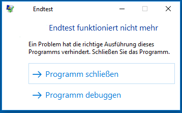

Ich habe eine Application (Labiew 2015 32 Bit) unter Windows 10 (64 Bit) bzw. Windows 7 (64 Bit) installiert.
Die Application funktioniert einwandfrei unter der beide Windowsversionen allerdings unter Windows 10 mit einem Fehler behaftet.
Fehlerbeschreibung:
Fehler tritt ein, wenn ich die Application beende.
"Ein problem hat die richtige ausführung dieses programms verhindert.
Schliessen Sie das Programm."
--> Diese Fehlermeldung tritt ein nur wenn ich die Application beende und nur unter Windows 10.
Unter Windows 7 habe ich das problem nicht.

Dieses Fehlermeldung tritt nur bei .exe Application.
In Debug Modus wird keine Fehlergeworfen.
Ich habe es auch eine Debug Application (.exe) erstellt und versucht die Application in Developper Rechner "Local host" zu debuggen aber da das problem bei verlassen der Application eintritt sieht man nichts.
Die Application wird fehlerfrei bis zu ende laufen, erst dann tritt eine Fehlermeldung :Seh bitte Anhang
Hat eine von euch solche Problem gehabt?
Warum tritt dieses Fehler nur unter Windows 10?

Ich habe das Ereignis Protokoll unter windows 10 angeschaut.
Das Problem hat der windows so prokolliert:
Name der fehlerhaften Anwendung: Endtest.exe, Version: 1.1.0.0, Zeitstempel: 0x5696e772
Name des fehlerhaften Moduls: d2d1.dll, Version: 10.0.10586.589, Zeitstempel: 0x57cf9482
Ausnahmecode: 0xc0000005

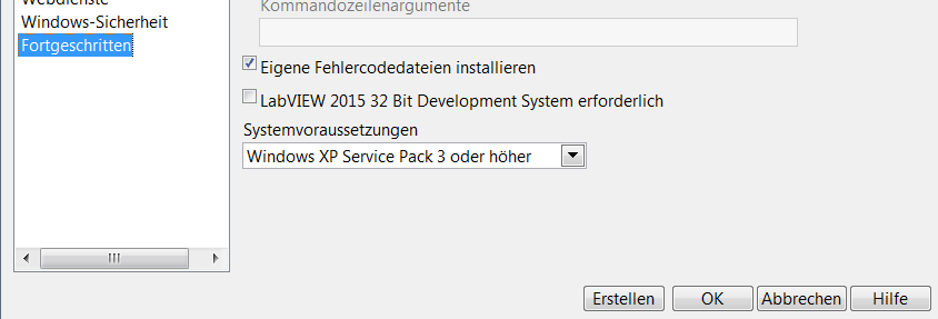

Hallo galilio,
Hast du bei erzeuge des Installer eventuell die Einstellung Systemvoraussetzung
"Windows XP Service...",
dann könnte ich mir vorstellen, dass irgend ein Treiber Probleme macht.
Freddy

(28.10.2016 14:36 )Freddy schrieb:  Hallo galilio,
Freddy
Das tue ich schon.

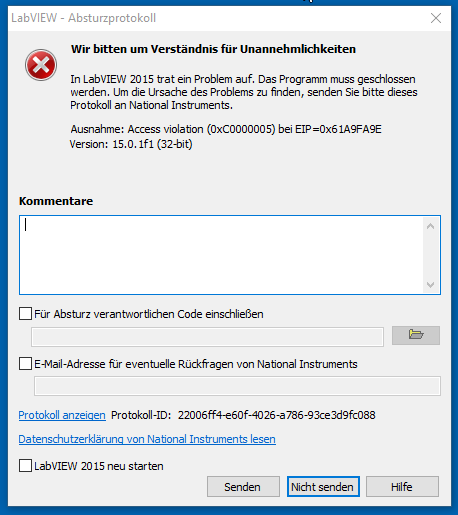

Bemerkungen:
1)Wenn ich die Application von projeckt Explorer starte also "main" und dann diese beenden, wird keine Fehlermeldung geworfen.
2)Ich schliesse dann direkt danach das Projekt. --> Bis hier alles Okay
3)Ich schliesse danach Labview. --> Hier bekomme ich die Folgende Fehlermeldung "Seh bitte Screenshot"
Kennt Jemenden diese Fehlermeldung?
