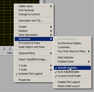

Hallo ihr Lieben,
ich habe im Zuge eines Praktikums ein Labviewprogramm weiter entwickelt.
Es ist nicht besonders schön programmiert aber es läuft...einigermaßen.
So mein Problem ist nun zum einen dass ich nicht weiß wie ich die Fensterskalierung für kleinere Monitore machen kann. Ich hatte eigentlich gedacht ich gestalte das Front panel relativ schmal und kann scrollt man halt runter, aber das bekomme ich nicht hin. (Also das Scrollen)
UNd das nächste ist dass die Graphen sobalt daten draufgegeben werden anfangen zu Flackern.
Ich lade das Programm im Anhang mal hoch und vll kann mir ja jemand von euch helfen.

Hast du beim Graphen das Smooth Update aktiviert?

Ja habe ich Smile
aber beheben tut es den Fehler leider nicht.

Flackern des Graphen? Das VI läuft einmal durch und beschreibt dann am Ende die Charts. Wobei der Ausführungszeitpunkt der Skalierungs-PropertyNodes nicht genau festgelegt ist. Was soll da flackern, bei einmal beschreiben?

Das Flackern tritt auf wenn ich ich das Programm wiederholt ausführe vermutlich wegen der Graphenaktualisierung, aber die Frage ist ob man das irgendwie durch....weichzeichnen, puffer o.ä. lösen kann.

Zitat:wenn ich ich das Programm wiederholt ausführe
Und wie machst du das?
Etwa über den nur für Debugging-Zwecke vorhandenen "Run Continuous"-Knopf?

Also genauso einen Quatsch habe ich befürchtet und als Antwort erwartet!
Mach erst einmal ein gescheites Programm daraus, so mit While-Schleife um den immer wieder ablaufenden Teil des Programms, einer gescheiten Initialisierung, State-Machine, Event-Verwaltung, etc...
Du brauchst bestimmt nicht dauernd diese Graphen-PropertyNodes setzen. Die erzwingen nämlich bei Ausführung immer ein FP-Update.
Wie zitiert NWOMason so schön:
To use the abort button is like using a tree to stop a car!
Ähnliches gilt für den Wiederholt-Ausführen-Knopf. Das ist KEIN Ersatz für den dauernden Ablauf eines VIs, sondern nur eine Debug-Option.
