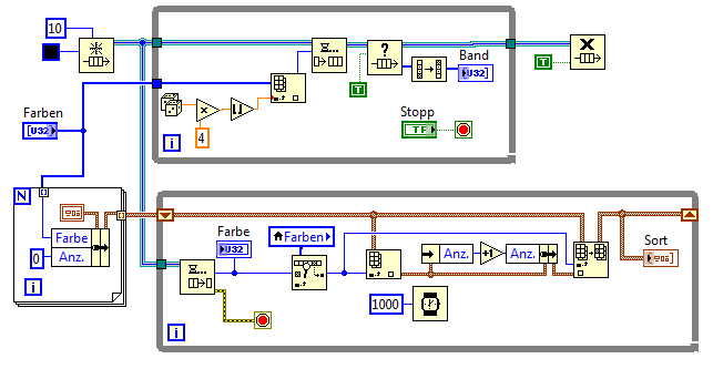

Hallo, ich habe das Programm nun weiter verfeinert (siehe Anhang).
10.0 .vi  Sortierstation v8.vi (Größe: 172,07 KB / Downloads: 375)
10.0 .vi  Stop wenn Tanks voll (SubVI).vi (Größe: 32,55 KB / Downloads: 406)
Das einzige Problem was ich noch habe ist, dass das Laufband beim Start komplett mit Glaswürfeln vollliegt (befüllt ist).
Mehr Sinn würde es ja machen, wenn das Laufband langsam von vorne nach hinten mit Wüfeln befüllt wird ("vollläuft").
Habt ihr dazu vielleicht irgendwelche Tipps oder Anregungen???
Herzlichen Dank!
Robert

RE: Feld mit Farben belegen, wandern und sortieren lassen
versuchs doch mal so (Statt "queue out" schließt du den Rest deines Programmes an, also die For-Schleife zwischen "Obtain Queue" und deine Schleifen):

@ Soean: Danke für den Tipp! Aber entweder war ich zu doof oder es funktioniert so wirklich nicht.
Habe jetzt aber noch eine andere Lösung gefunden.
