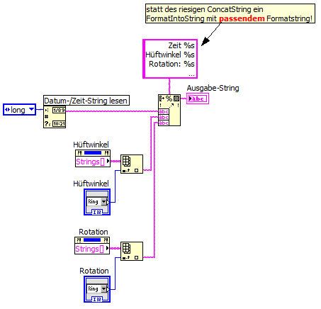

Hallo nusser,
du liest mit der PropertyNode "Strings[]" alle Strings deiner Ringe aus und wunderst, dich warum sie alle im Text auftauchen? Hmm
Hast du dir mal die Hilfe zu dieser Property durchgelesen?
Wenn du nur einen String haben willst, musst du den auch auswählen!
Siehe das stark vereinfachte VI, auch zum Umgang mit FormatIntoString und der korrekten Art, einen Pfad zusammenzusetzen!

Als ich dir das vereinfachte VI zeigte:
da hatte ich doch den Kommentar "mit passendem Formatstring" hinterlassen!
Die "…" deuten an, dass man dort noch mehr eintippen soll/muss/kann.
Alles, was du an String-Konstanten in deinem BD hast, gehört in diesen String hinein!
Zeilenvorschübe machst du wie im Bild einfach mit der Return-Taste, Tabs machst du am einfachsten, indem du den String auf "\-Code" umstellst und dann für jedes Tab "\t" eintippst!

siehst du den Formatstring in meinem Beispiel?
Dort habe ich einfach neue Zeilen im String selbst per Return-Taste eingefügt…
Gegenfrage: Wie erzeugst du in Notepad/Word eine neue Zeile? Hmm
