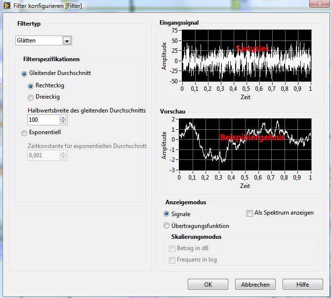

Hallo Leute..
ich möchter gern in meinem Programm während des laufenden VIs die Filterspezifikationen verändern können.
ich hab mir das so überlegt, das es praktisch wäre, wenn man einen Button betätigen würde, bei dem dann das Dialogfeld für die Spezifikationen erscheint, man seine Einstellungen vornimmt und ins VI zurückkehrt.
Geht das irgendwie?
gruß reNNer

Hallo reNNer,
Zitat:Geht das irgendwie?
Ja klar. Aber nicht mit ExpressVI...

soll heißen? .. wie kann ich das umgehen?

Hallo reNNer,
einfach eine eigene Filter-Auswahl programmieren...
(Ok, so einfach ist das nicht bei den gebotenen Möglichkeiten - aber ein ExpressVI wird nun mal nur zur Edit-Zeit konfiguriert...)

Du könntest hergehen, einen Rechtsklick aufs Express-VI machen und "Frontpanel öffnen" auswählen.
Dann wird es in ein klassisches VI konvertiert.
Da kannst du dann abgucken, wie man so einen Filter programmiert und die zu ändernden Werte in einem eigenen SubVI (oder ggf. auch in automatisch erzeugten) als Eingänge definieren.
Den ExpressVI-Dialog hast du natürlich nicht, aber du kannst dir eigene Bedienelemente für die Filterspezifikationen erstellen.
