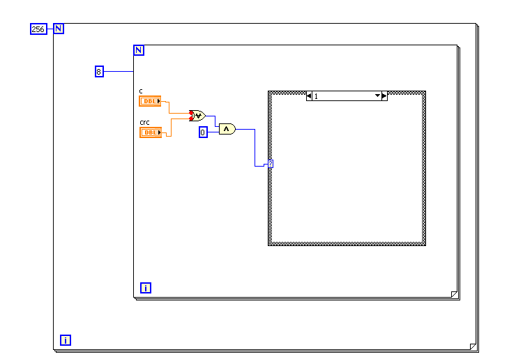

ich möchte das Programm in LabVIEW schreiben:
/* Call Library source file */
#include "extcode.h"
static void init_crckermit_tab(void);
int i, j;
unsigned short crc, c;
for (i=0; i<256; i++){
crc =0;
c=(unsigned short) i;
for (j=0; j<8; j++){
if((crc ^ c) & 0x0001) crc = (crc >> 1) ^ 0x8408;
else crc = crc >> 1;
c = c >> 1;
crctabkermit[i] = crc;
erste Frage:
wo finde ich die Fct: Verschieben um 1 nach rech oder nach links, und wie schreibe ich ein hexadecimal schreiben zum beispiel:0X0001
zweite Frage soll ich das einfach so schreiben mit schleifen und soweiter oder in einer dll Datei schreiben und mit einer CLF-knoten anschliessen.

danke ich habe es? noch eine Frage wie kann ich die ganze werte von 0 bis 255 automatisch zeigen lassen nicht mit Eingabe .

warum kriege ich hier keine Array mit alle Werte und Hexadezimal

For schleife
hallo,
ich habe was geändert, aber der zeigt mir nicht die richtige Werte. die erste Zeile soll so aussehen:
0x00, 0x1189, 0x2312, 0x329B, 0x4624, 0x57AD und so weiter insgesamt 256 werte.

Ich weiss es nicht genau, aber du musst Representation von jeder Konstante unbedingt noch mal prüfen.
