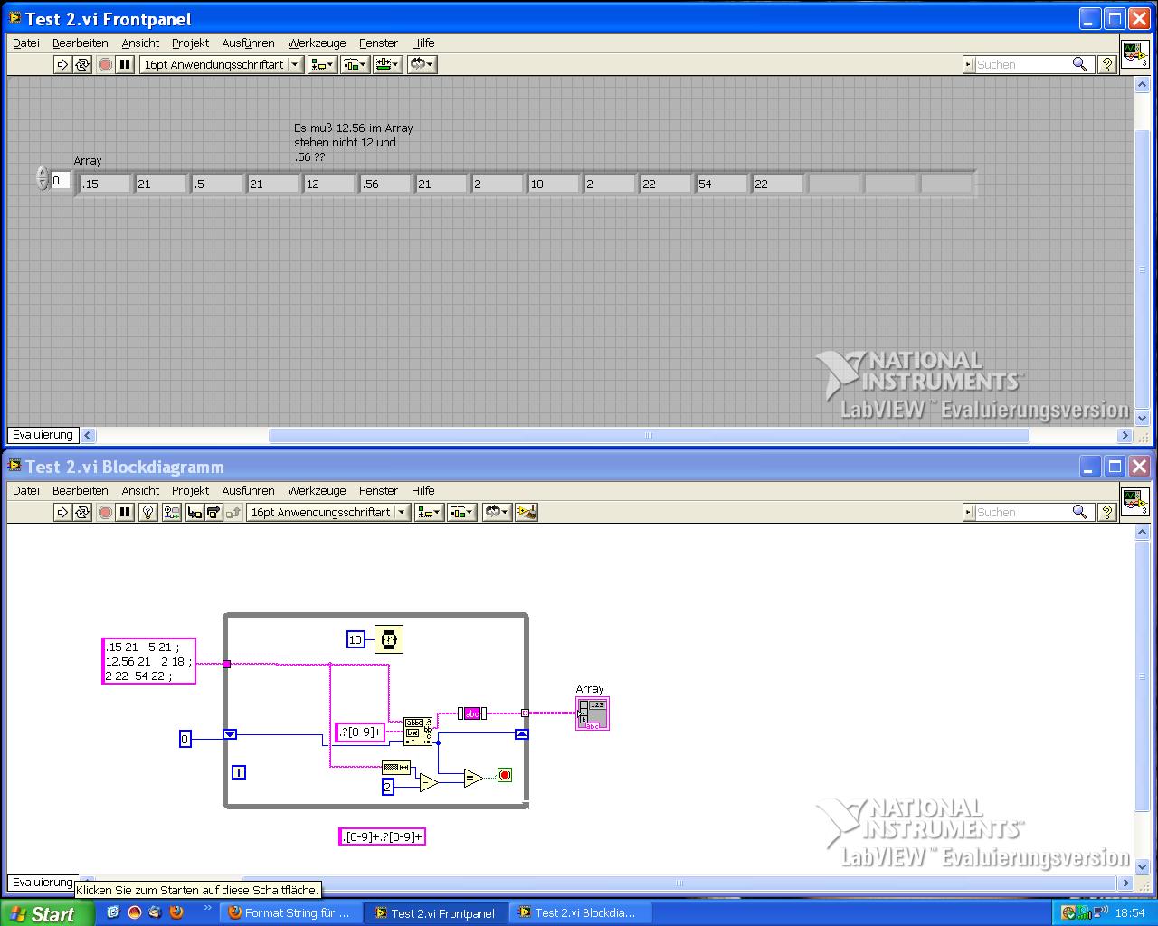

habe ein Problem mit der Funktion Muster suchen.
Ich habe folgenden verschiedene Fließkommazahlen als String vorliegen:
.15 21 .5 21 ;
12.56 21 2 18 ;
2 22 54 22 ;
Diese Zahlen sollen dann als Zahlen in einem Array stehen. Mein Regulärer Ausdruck ist irgendwie nicht richtig. Es klappt bei allen Zahlen außer bei 12.56 wird nur .56 ins Array eingetragen. Hat jemand einen Tipp wie das funktioniert? Mit "In String suchen" hab ich es schon probiert will auch nicht so recht funktionieren :angry2:

Danke für den Tipp. Ich hoffe das hilft etwas weiter.
hier noch das VI für LV Version 8.6

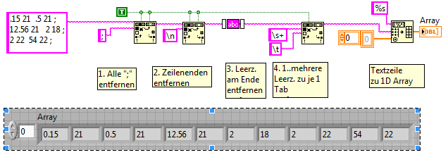

Oder so, wenns den Anforderungen besser entspricht:

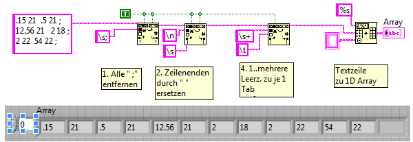

Jo, da gibt's - wie immer, zig verschiedene Lösungen.
Eine, die vom Ansatz ähnlich ist wie die von mige0311, nur ohne regulären Ausdrücke:
Sonstige .vi  strsplit.vi (Größe: 10,41 KB / Downloads: 318)
Lv85_img
Edit: Huch, wie kann denn da ein Semikolon im Ausgabe-Array sein. *grübel*
Edit 2: Ah, boolsches Flag vergessen.

Super klappt wunderbar. Vielen Dank an euch beide das hilft mir erstmal weiter aber es kommen bestimmt noch genügend Fragen ;-). Die Funktion "String nach Token" durchsuchen ist ja ne feine Sache ich glaube die werde ich noch öfters gebrauchen können.
