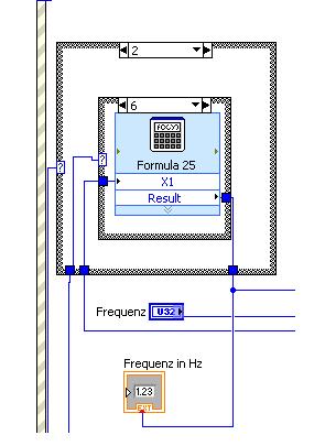

24.04.2009, 16:44 (Dieser Beitrag wurde zuletzt bearbeitet: 24.04.2009 16:45 von muchh.)
muchh Offline
Beiträge: 35
Registriert seit: Dec 2008
Student Edition 8.5
8600
Formel soll kommawerte ausgeben
Es sieht so aus.
Die zwie Switch Case Kästen kann man denke ich vernachlässigen.
Eingabe ist U32 Variable und das Anzeigefeld im EXT Format.
Das müsste doch mit Kommer hinhauen oder?
PS ich verwende LabVIEW 8.5
lg
24.04.2009, 16:53
Beiträge: 3.708
' schrieb:Eingabe ist U32 Variable und das Anzeigefeld im EXT Format.
Nicht nur die Eingabe ist in U32, auch die Ausgabe - der Formularbox. Und da die Formularbox keine Nachkommastellen ausgibt, kann das EXT-Element auch keine Nachkommastellen anzeigen.
Also:
In der FormulaBox den Ausgang (Result) auf EXT stellen.

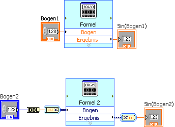

ein kleiner Hinweis auf die Verwendung des Express VI's Formel wäre natürlich bei der Fragestellung hilfreich gewesen.
somit ändert sich auch das Beispiel zu:
die obere Variante funktioniert zwar aber warum dann Express?
wenn mit dynamischen Signalen gearbeitet wird, wäre die untere Variante die richtige
