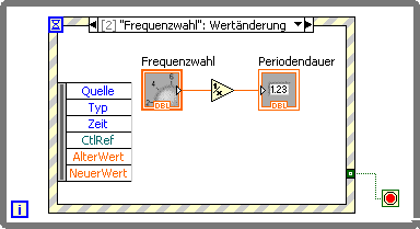

Hallo muchh,
in diesem Fall, nicht's zusätzlich. Die bestehende Ereignisstuktur sollte man nur sinnvoll ergänzen:
Lv85_img
Sonstige .vi  muchh_FormularNodeBeispiel_V1R45v85.vi (Größe: 13,4 KB / Downloads: 246)
aber hier wurde nun doch wohl ein keiner Problemsprung vollzogen Hmm

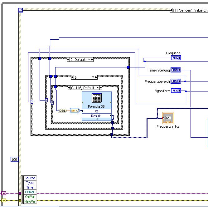

Ja ich bin halt kein laview crackWink
Aber so funtioniert das bei mir nicht
Was unterscheidet sich da bei mir von deinem?
Hier ist der Ausschnitt meines Programmes
Hat es was damit zu tun das meine Drehregler im Blockdiagramm nur U32 Variablen sind und keine U32 Knob?
lg

Hallo munchh,
' schrieb:Was unterscheidet sich da bei mir von deinem? Du befindest Dich innerhalb einer Ereignisabarbeitung, deren Funktionalität nur nach >>senden...<< bearbeitet wird
Hier ist der Ausschnitt meines Programmes unschön, ein komplettes VI wäre besser zum Testen
Hat es was damit zu tun das meine Drehregler im Blockdiagramm nur U32 Variablen sind und keine U32 Knob? nein
viel Spaß noch

Formel soll kommawerte ausgeben
' schrieb:Hallo munchh,
viel Spaß noch
Ja das ist ja das Problem...
Ich hab mal zu Testen alle Regle und Formel aus der Cosebox genommen. und dann hat zwar das mit der Anzeige funktioniert, es wurde jedoch nichts mehr gesendet.
Das so umzubauen wäre viel arbeit oder?
Hier ist das Programm
sorry ein Saustall ich weiß
Lv85_img
Sonstige .vi  LabView_2.3.vi (Größe: 2,97 MB / Downloads: 212)

Hallo muchh,
ohne Kommentar zum RestRolleyes
Du könntest die Berechnung und die Bereitstellung des Strings immer bei einer Wertänderung machen.
Den String dann jedoch nur auf Wunsch tatsächlich senden.
Lv85_img
Sonstige .zip  muchh_LabView_2.3_b.zip (Größe: 1,39 MB / Downloads: 234)

Hallo muchh,
im Ereignis Frequenz:Wertänderung ... ja
aber dann gab's da ja noch
viel Erfolg

Auf ein Problem bin ich noch gestoßen...
Wenn ich Den Frequenzbereich oder die Signalform ändere, dann muss ich nochmals den Wert am Drehregler ändern, dass auch die beiden anderen Änderungen übernommen werden beim senden, sonst sendet er noch immer die vorherigen Werte.
Kann man das so programmieren, dass auch bei Frequenzbereich oder Signalformänderung sofort der richtige Wert gesendet wird?
