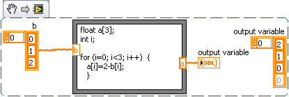

Übrigens kann der Formelknoten auch Arrays:
