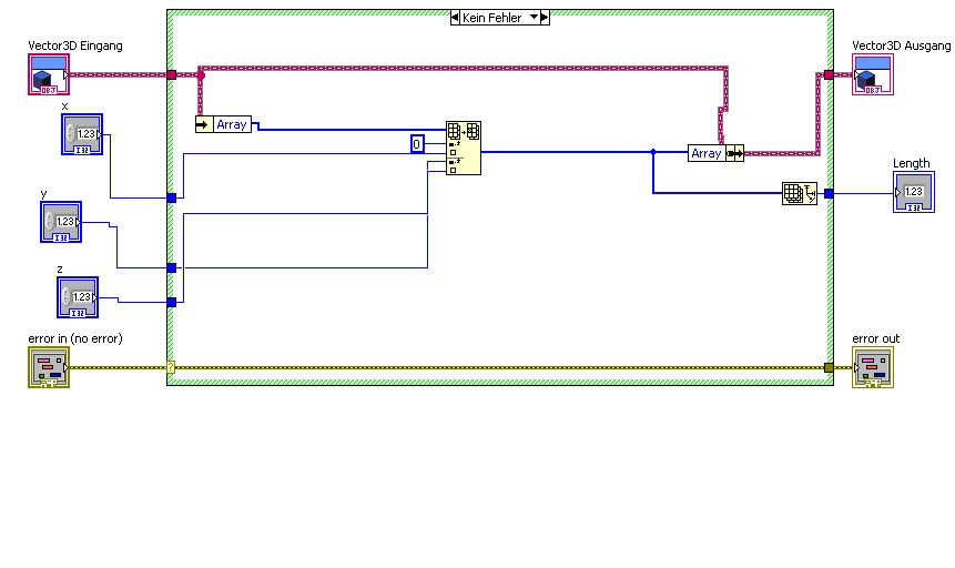

03.02.2010, 12:15 (Dieser Beitrag wurde zuletzt bearbeitet: 03.02.2010 12:18 von eliot.)
eliot Offline
Beiträge: 8
Registriert seit: Feb 2010
38118

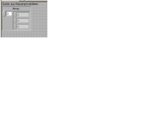

Frage zu Arrays
Hmm,
das Array Initialisieren scheint nicht zu gehen.
Das Array wird wie in Bild eins Konfiguriert, allerdings
hatt es dennoch die Länge 0.
Da ich im Set Vi das Array erstellen raus genommen habe
(da nicht mehr notwendig), kann die Array erstzen Funktion
nichts machen (Array hat dir Länge 0).

Zum ersten Bild:
Wenn in der Indexanzeige 3 steht, dann bedeutet das, dass das erste im Frontpanel angezeigte Element den Index 3 hat. Die Elemente Index 0, 1 und 2 sind also nicht sichtbar. Demzufolge kann man aus dem Bild nicht ersehen, ob die Länge 3 ist oder nicht.
Zum zweiten Bild:
Das mit "In Array ersetzen" stimmt so aber nicht: Du hast auf den zweiten Index-Eingang die variable Y gelegt.
Eins zur Typdefinition:

Frage zu Arrays
' schrieb:Zum ersten Bild:
Zum zweiten Bild:
Ich ziehe strikte Typdefinitionen vor.
Ups, ja, Arrays setzen war falsch verbunden, danke!
Zum ersten Bild: Wie initialisiere ich denn dann Array mit uint32 der Länge 3???
Laut Buch, soll ich das Array auf 3 Elemente aufziehen, dann wird ein Array der länge
3 initialisiert?!
Vorher hatte ich die Funktion "Array initialisieren" genutzt, wenn die Länge des Arrays
nicht 3 ist (in der set Mehode/Vi).
Das hatte dan Funktioniert. Ich habe die Änderung vorgenommen,
da mir gesagt wurde, dass ich Blockdiagramm das Array schon mit 3 Werten
vorbelegen kann, eine anschließdene Initialiserung ist dann nicht mehr nötig!
regards
eliot
EDIT: Ok, das Aufziehen eines Ararys allein reicht nicht aus.
Man muss zusätzlich noch folgendes ausführen: Bearbeiten -> Aktuelle Werte als Standard.
Dann wird das Array der Länge 3 initialisiert.
Das Problem ist nur: Man hat keinerlei Kontrollmöglichekiten,
ob eine Array mit einem Standard intiialisiert wird oder nicht.
Wie kan ich festellen, dass ein Array mit Standards versheen ist?

Hi eliot,
ich hatte nicht gesagt, dass du weiterhin "replace array subset" benutzen sollst... Ich sagte (äh: meinte), dass du stattdessen einfach "Build Array" benutzt! Warum erst initialisieren und Werte ersetzen, wenn ein einfache BuildArray (hier) genauso gut funktioniert...
Edit: Für ein "BuildArray" musst du vorher nichts initialisieren (wir sind ja hier nicht bei C#, oder so Wink )

Wenn du ein Array initialisierst (ich rede von der Funktion "Init Array"!), dann gibst du einen Standardwert vor. Du weißt also, ob und womit initialisiert wurde... Wenn du das hinterher nochmal überprüfen willst, musst du dir eine der zahlreichen Vergleichsfunktionen aussuchen.
