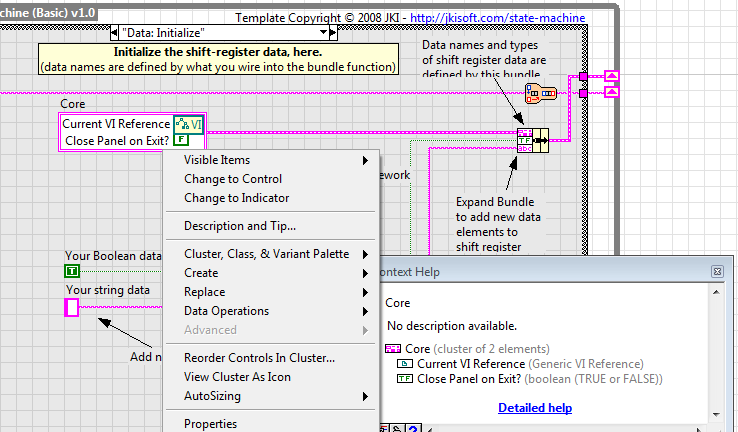

das JKI Teil ist ganz nett, ist meiner Meinung nach aber nur für sehr kleine Anwendungen brauchbar. Für den Usecase den du beschrieben hast, könnte es passen.
Wenn du es einsetzt, tue dir den gefallen und mach einen Typedef für den Cluster. Ich vermute JKI hat diesen Mist nur drinnen, damit das Ganze so hübsch als MergeVI/SnippetVI (oder wie die gerade heissen) funktioniert.
In der NI Nomenklatur ist das JKI Teil auch keine state machine sondern eine queued message handler, nur falls jemand so 'ne Frage in 'ner Zertifizierungsprüfung gestellt bekommen sollte.

Das Cluster ist typdefiniert. In ein Snippet gehts nicht rein, da SubVI dabei sind.

' schrieb:Das Cluster ist typdefiniert. ...
Nein.
Cluster ohne Typedef inkl. Bundle ohne Namen... naja...Pccrash
