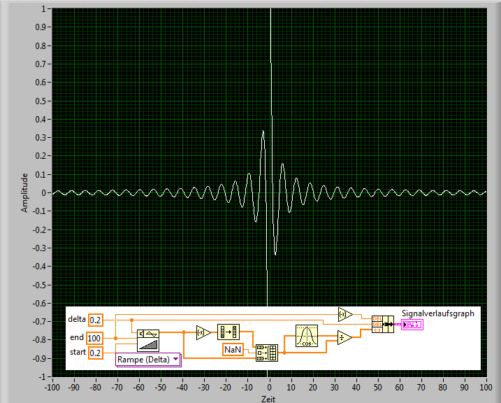

1. Erstellen Sie ein Programm, das die Funktion y=cos(x)/x im Wertebereich von x=-100...+100 in einem Signalverlaufsgraphen ausgibt.
Das ist eigentlich total einfach, ich weiß, aber irgendwie komm ich nich drauf!!
Wie man das von 0-100 machen würde, ist mir klar. Erst mal Formelknoten, Formel rein, Eingang=x, Ausgang=y. For-Schleife drumherum, bis 100 laufen lassen und i mit x-Eingang verbinden, y-Ausgang mit Graph verbinden. (Hoffe das ist halbwegs verständlich so...)
Mir ist auch klar, wie das mit dem -100 - +100 funktionieren müsste: Man müsste bei -100 anfangen, For-Schleife 200 mal durchlaufen und jedes mal +1 rechnen. Aber irgendwie krieg ichs einfach nich auf die Reihe gerade....

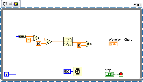

3. Erstellen Sie ein Programm, das eine Sinusschwingung mit der Amplitude 5 und einer Auflösung von pi/10 in einer Endlosschleife in einem Signalverlaufsdiagramm anzeigt. Das Programm soll auf Knopfdruck zu beenden sein.
Da habe ich überhaupt keine Ahnung!! Außer wie man das Programm beendet Wink

ad 3) im Prinzip wie 1, bloß statt For-Schleife eine While-Schleife

Die Verwendung von Schleifenstrukturen ist oft nur die zweitbeste Wahl. Wenn es geht, benutze ich lieber die polymorphen Eigenschaften von Funktionen (hier: Verarbeitung von ganzen Arrays statt Einzelwerten). Aus diesem Grunde ist hier auch die Verwendung von Labview-Funktionen statt Formelknoten, die nicht polymorph sind, vorzuziehen. Beispiel 1:
(Die Rampenfunktion gibt es nicht in der Basis-Version. Evtl. muß für die Erzeugung des X-Array doch eine For-Schleife benutzt werden. Hilfestellung siehe Jens)

Dies dürfte bei der 3. Teilaufgabe helfen.
Frank

Andere Variante für 1)
1a) So machen wie im ursprünglichen Bericht schon dargelegt, aber erst mit der Minus Funktion 100 von i abziehen.
1b) Formulaknoten kann auch ersetzt werden durch die LabVIEW Cosinus Funktion und den Dividierer
1c) Wie anderenorts bereits angesprochen, eine der LabVIEW Mathematikfunktionen verwenden (Signal Generation) um die Cosinus Function zu generieren, statt selber eine Schleife zu machen. Ich finde dabei aber die Parameterbestimmung manchmal etwas kompliziert, da diese Parameter teilweise ungewöhnlichen Einheiten haben.
