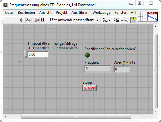

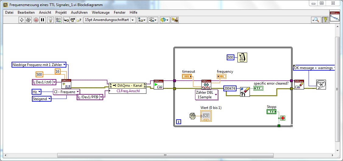

RE: Frequenz "Null" messen
um den Einfluss des Timeout zu zeigen habe ich das Beispiel VI noch mit einer Zufallszahl in der Messschleife ausgestattet, an der die Problematik sehr gut zu sehen ist. So lange das DAQmx Lesen eine Wert zum lesen hat ist alles paletti und das VI arbeitet einwandfrei. Liegt kein wert zum lesen an wird nach dem Timeout die Schleife auch wieder durchlaufen. Der Fehlerbehandler leistet also seinen dienst. Darum der ursprüngliche Versuch, das Timeout auf 0 zu stellen, damit einmal abgefragt wird, ob ein Messwert zur Verfügung steht und dadurch auch dann eine schnelle Abarbeitung der DAQmx Lesen erfolgt, wenn kein Wert verfügbar ist. Was isch nicht verstehe, ist, warum DAQmx Lesen bei erneutem anliegen einer Frequenz, also eines Messwertes, dennoch keinen Wert liest.
Ich hatte das ganze schon einmal mit Flankenzählung und der differenz der Zählerstände gelößt, fände es aber dennoch nett, wenn ich die beschriebene Problematik verstehen würde.
Vielen Dank
14.0 .vi  Frequenzmessung eines TTL Signales_1.vi (Größe: 24,55 KB / Downloads: 245)
10.02.2016, 19:12
Hallo Reiling,
Zitat:Der Fehlerbehandler leistet also seinen dienst.
Indem er einen Fehler löschen soll, der in LabVIEW überhaupt nicht definiert ist?
Zitat:Was isch nicht verstehe, ist, warum DAQmx Lesen bei erneutem anliegen einer Frequenz, also eines Messwertes, dennoch keinen Wert liest.
Ich habe gute Erfahrungen damit gemacht, dass ich bei einem DAQmx-Fehler den betreffenden Task stoppe und neu starte…
(10.02.2016 19:12 )GerdW schrieb:  Hallo Reiling,
Macht er, wenn man nicht wie ich das Minus vor dem Fehler vergisstWink Fehler:"-200747" Danke für die Rückmeldung
Ich stoppe den und starte den Task jetzt, wenn ein Fehler auftritt, damit legt die Messung auch wieder los. Danke dafür. Siehe Beispiel:_4
Siehe auch:
http://digital.ni.com/public.nsf/allkb/D...B50044926E
Das ganze funktioniert jetzt so lange ich die Zeit für das Timeout, an die niedrigste Frequenz anpasse (hier 1s/16Hz=0.0625s), die es zu Messen gilt. So weit so schön, wären da nicht noch andere Messaufgaben, die ich mit beispielsweise 300 Hz Abtastrate aufnehmen muss. => Ich kann mir bei diesem Aufbau keinen Timeout leisten, der die 300 Hz Abtastrate der anderen Messungen behindert, zumal hierfür auch noch rechenzeit benötigt wird.
Den Task nur alle x Iterationen auszulesen bringt mir in sofern nichts, dass ich dann im Falle eines Timeoutes innerhalb dieses Lesevorgangs immernoch die Länge des Timeoutes brauche.
Einen Versuch jeweils nur ein Sample zu lesen und bei einem Fehler den Task zu stoppen und zu starten und dann erst wieder ettliche Iterationen später wieder ein Sample versuchen zu lesen war leider auch erfolglos. Beispiel_3
Danke für die Denkanstöße und für neue

11.02.2016, 13:57 (Dieser Beitrag wurde zuletzt bearbeitet: 11.02.2016 13:59 von GerdW.)
Beitrag #19
Hallo Reiling,
Zitat:Das ganze funktioniert jetzt so lange ich die Zeit für das Timeout, an die niedrigste Frequenz anpasse (hier 1s/16Hz=0.0625s), die es zu Messen gilt.
Ja, an sowas muss man als Programmier denken. Zum Glück kann man das ja auch durch eine Rechnung erledigen…
Zitat:So weit so schön, wären da nicht noch andere Messaufgaben, die ich mit beispielsweise 300 Hz Abtastrate aufnehmen muss.
Was hat das eine mit dem anderen zu tun?
Wo ist da jetzt der Zusammenhang?
Zitat:Ich kann mir bei diesem Aufbau keinen Timeout leisten, der die 300 Hz Abtastrate der anderen Messungen behindert, zumal hierfür auch noch rechenzeit benötigt wird.
Wieso behindert deine Frequenzmessung irgendwelche anderen Tasks?
Abgesehen davon: die Art und Weise, wie du eine Taktrate für deine Messschleife berechnest, ist hochgradig unsinnig: erstens hast du da einen CoercionDot (und der hat eine Bedeutung!) und zweitens kann man statt y=1/x*1000 auch y=1000/x schreiben (RubeGoldberg!). Und LabVIEW kennt auch Funktionen wie "+1", "-1" und "1/x"…
Zitat:Einen Versuch jeweils nur ein Sample zu lesen und bei einem Fehler den Task zu stoppen und zu starten und dann erst wieder ettliche Iterationen später wieder ein Sample versuchen zu lesen war leider auch erfolglos. Beispiel_3
Was wolltest du damit erreichen? Auch Beispiel4 liest immer nur ein Sample aus…
