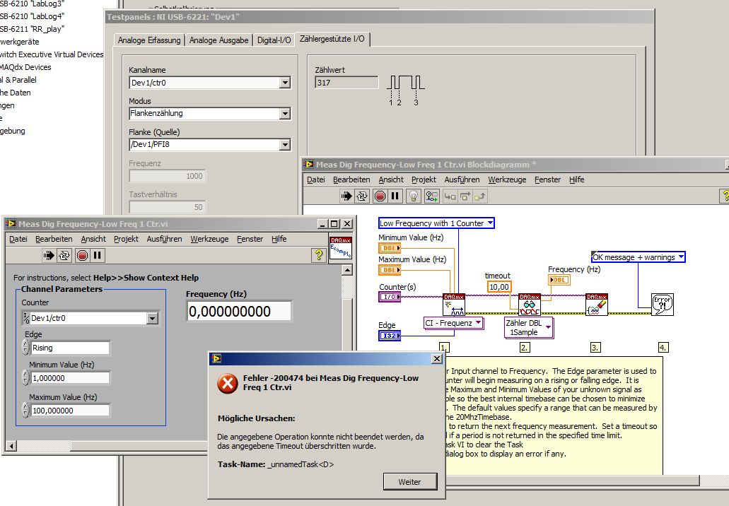

Hallo Gemeinde,
irgendwie komme ich gerade nicht mehr weiter. Ich versuche mit dem USB-6221 die FRequenz am ctr0 zu erfassen und weiter zu verarbeiten.
Das Proggramm lief mir immer in einen Timeout beim Lesen des Couterwertes.
Der VErzweiflung nache habe ich ein "fertiges" Programm aus den Beispielen genommen. (Meas Dig Frequency-Low Freq 1 Ctr.vi)
Siehe da, auch dort bekomme ich beim auslesen einen Timeout.
Angeschlossen ist ein Rechtecksignal an PFI8 (das sollte laut Docu der Defaulteingang für ctr0 sein)
Im Zählerbetreib funktioniert auch alles wunderbar, die Flanken werden erkannt und gezählt. (siehe Testpanel)
Warum bekomme ich im Frequenzmodus immer ein Timeout? (anliegedes REchtecksignal hat eine Frequenz von 60 Hz)
Kann mir bitte jemand einen Tipp geben?

Schon mal dort geschaut:
http://digital.ni.com/public.nsf/allkb/4...enDocument
Du hast ja auch unter 100 Hz.

Hallo Markus,
Danke erstmal, auf der Errorcodeseite war ich schon.
Auch dieses VI gibt mir keinen Frequenzwert aus. Auch hier hommt der Timeoutfehler, nur wird er eben ausgeblendet.
Wenn ich die Frequenz hoch nehme zB 500Hz bekomme ich den Timeout auch.
Habe schon überlegt ob das mit dem PFI8 (pin 81) D GND (pin 82) nicht passt? Steht aber so in der Doku.
Ausserdem wird im TEstpanel wunderbar gezählt.
