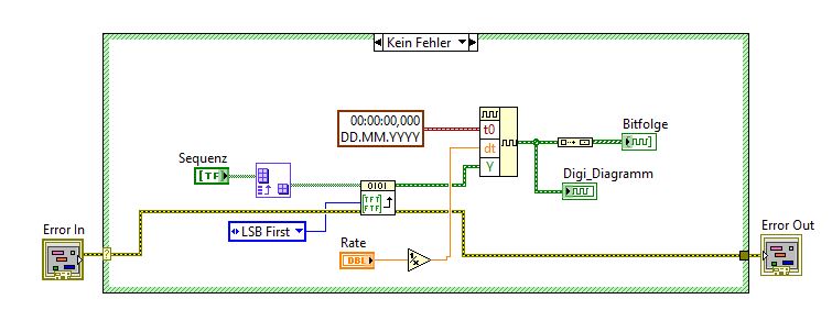

ich habe folgendes Problem, seit wochen versuche ich ohne erfolgt einen auf 3-leitung basierenden digital Poti von Firma Xicor laufen zulassen . das unten beigefügte VI-Codes wirkt leider nicht,woran das liegt, weiß ich nicht. Deshalb brauche ich eure Hilfe.

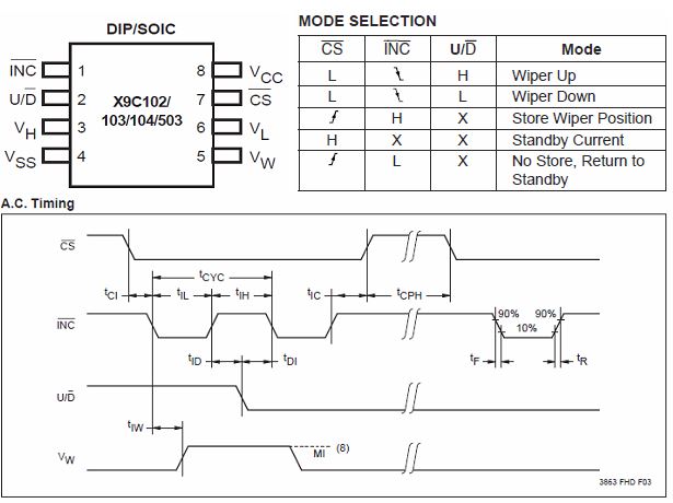

0.0 .pdf  Xicor X9C102.pdf (Größe: 79,07 KB / Downloads: 765)

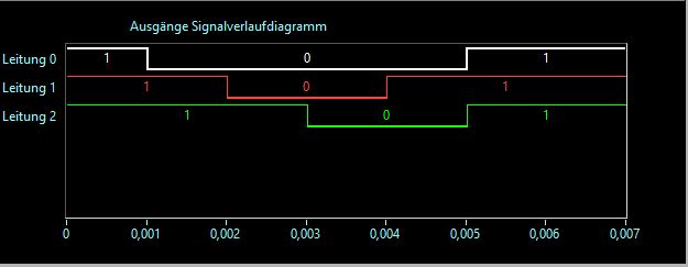

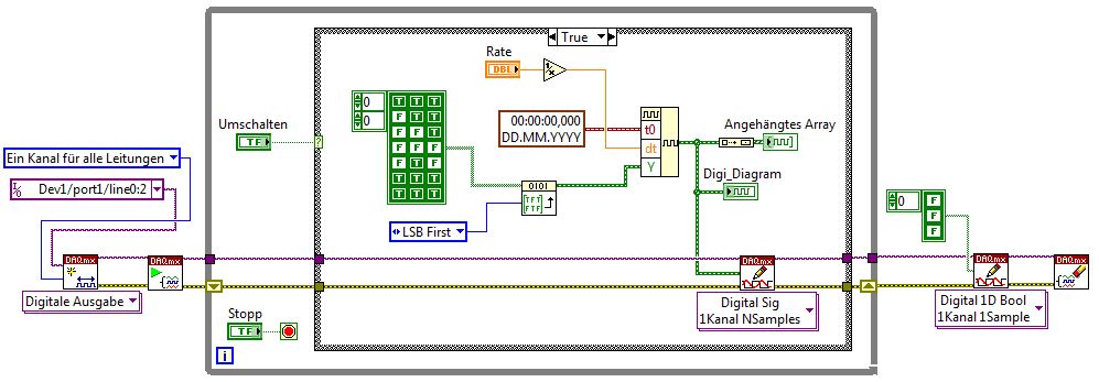

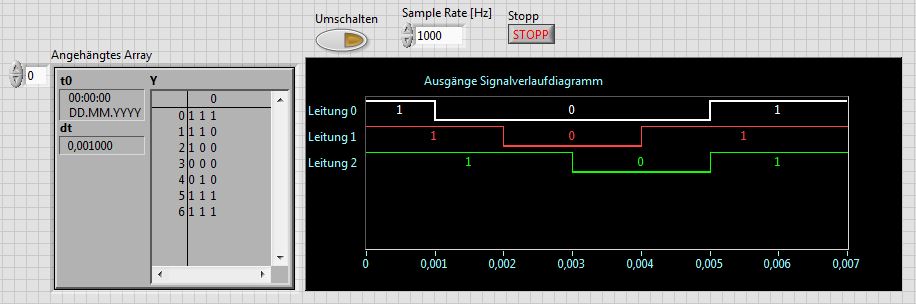

vielen Dank für deine Nachricht. Ich habe das Poti mit digitale Ports(P1.0 bis P1.2) des Erfassungsgerätes ( NI USB 6221) von National Instrument verbunden. Ich habe unten Bilder hinzugefügt. Dank im voraus für deine Hilfe

12.0 .vi  Versuch_1.vi (Größe: 28,36 KB / Downloads: 258)

mag das Poti dein Timing mit 1kHz Samplerate?
Ich würde für einen Test eher CS auf Low legen, U/D auf High und dann mehrere Pulse auf INC ausgeben, um das Poti in eine Richtung zu verstellen. Dann den Poti-Ausgang kontrollieren, auf der Wiper bewegt wird...

noch Mal Danke für die Antwort, hat jetzt geklappt.Ich habe die Leitungen an Poti falsch eingesteckt ;( .Allerdings war das Code in Ordnung. Na ja jetzt geht alles wunderbar.
