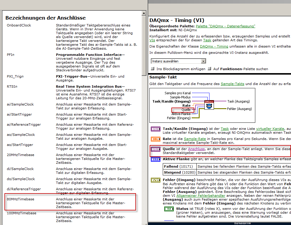

Meine DAQ-Karte hat eine 80MHz-Basis. Kann man diese zur analogen Ausgabe nutzen? Falls ja, wie kann ich auf diese Clock umstellen?

Kannsts ja mal versuchen - ob es dann mit deiner Karte auch funktioniert, ist eine andere Frage:

Ich habe mein VI entsprechend verändert.
Solange ich "OnboardClock" an der Quelle anschließe funktioniert es ohne Probleme. Wähle ich allerdings "80MHzTimebase" aus, wird nichts ausgegeben. Eine Fehlermeldung gibt es aber auch nicht.
Außerdem wird das VI nicht mehr beendet. Es bleibt in der "Task done?"-Schleife hängen.

30.07.2012, 15:46
RE: Frequenz bei analoger Ausgabe stimmt nicht
Komisch - Du erzeugst die Spannungen mit "dev1", also mit Messkarte 1, und benutzt als Sampletaktgeber die 80MHz von "dev2", also Messkarte 2. Warum das? Hast Du überhaupt 2 Karten im PC, und wenn ja, sind die über Kabel miteinander verbunden. damit es evtl. funktionieren könnte?
Ich benutze für alles Dev2. Ich hatte nur vergessen den Standartwert auf Dev2 zu setzen. Entschuldigung für die Verwirrung.
