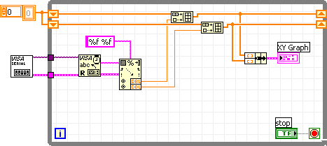

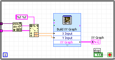

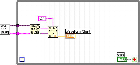

Eine Frage: bekommst du mit jedem Wert (sei es die Frequenz oder der Winkel) einenn Zeitstempel vom uC?
Auf dem XY-Plot musst du zwei Arrays in ein Cluster bündeln (steht in der Hilfe vom XY-Plot), dann wird etwas angezeigt. Diese zwei Arrays sollen erst gesammelt werden. Das Sammeln kannst du mit einem Schiftregister+Build Array realisieren.
Probiere erst das ganze mit einem Waveform Chart darzustellen. Da musst du keine Zeit mitangeben, einfach jeden Wert dem Chart überreichen, er speichert es dann automatisch.
Andere Möglichkeit wäre Express XY Graph zu nehmen, er speichert die Daten auch automatisch ab, dann brauchst du die Daten nicht mehr in ein Array zu sammeln.
Gruss, Eugen
P.S. die Blockdiagramme zeigen nur symbolisch die Lösung, die muss man natürlich noch anpassen.
