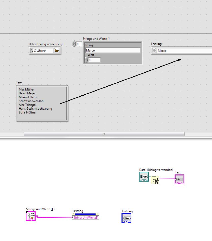

Ok Ok.....also... Strings und Werte,
ich schaffe es grade nicht die Daten aus der .txt mit einem Wert zu verknüpfen und so dem Eigenschaftsknoten das gewünschte Format zu liefern ... hab verschiedene Sachen ausprobiert, leider hat nix geklappt

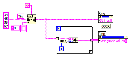

Hallo Titus,
du musst dir ein 1D-Array aus Clustern mit jeweils einem String und einem Zahlenwert erstellen, oder du lässt die Zahlenwerte aufsteigend 0-N und kümmerst dich nur um die Strings, also deine Namen. Dann musst du nur ein 1D-StringArray erstellen und die richtige Eigenschaft wählen.

Zitat:Ok Ok.....also... Strings und Werte
Es gibt auch "Strings[]" (ohne "Werte")…
Oder mit einer Listbox:

RE: Frontpanel: Bereiche ausgrauen und mit boolschen Werten aktivieren
Ich weiß nicht wie ich die Zahl und den String so zusammenpümpeln kann dass das Array das akzeptiert..... da liegt der Hund begraben.

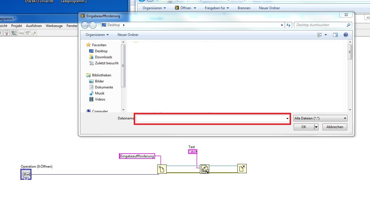

Ich möchte dass die Messdaten in ein von mir erfundenes Dateiformat geschrieben werden .... also es bleibt physisch eine .txt Datei aber sie soll halt z.B. mit der Endung .xxx abgespeichert werden. Super wäre es wenn man zwischen .txt und .xxx wählen könnte……
Wer hat da ne Idee
18.07.2014, 06:55
Beiträge: 17.538
Hallo Titus,
besteht deine Frage darin, wie du selbst einen Dateinamen erstellen kannst? Hmm
Üblicherweise bastelt man sich einen Dateinamen mit Stringfunktionen und nutzt dann BuildPath, um daraus einen kompletten Pfad zu erstellen…
Und wenn deine zweite Frage darin besteht, wie man zwischen zwei Optionen wählen kann, dann lautet die Standardantwort: CASE-Struktur!
18.07.2014, 08:14
Titus85 Offline
Beiträge: 78
Registriert seit: Jul 2014
Ich hätte gerne dass mir im markierten der "Standartdaeitname" also das was ich dann aus dem String baue angezeigt wird. Den String zu bauen mit den verschiedenen Cases bekomm ich hin....
Schau dir mal die "File Dialog" Funktion an. Diese lässt sich beinahe beliebig konfigurieren.
