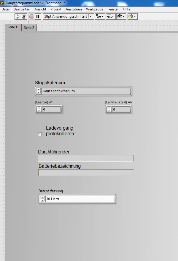

es geht um ein Programm zum Laden von Batterien, ich möchte gerne dass man, bevor das eigentliche Programm startet, einige Abgaben auf einer seperaten Seite tätigen muss, die während des Ladevorgangs nicht mehr geändert werden können.
1. Ich hätte gerne, dass die Felder "Durchführender", "Batteriebezeichnung" und "Datenerfassung" beim Aufruf des Programms ausgegraut sind.
2. Wenn ich den Haken bei "Ladevorgang protokollieren" setze, sollen diese aktiviert werden.
3. Wenn der Haken gesetzt, die Felder vom Anwender aber nicht ausgefüllt werden muss sich ein Hinweis öffnen der den Anwender bittet die Felder auszufüllen.
4. Bevor "Seite 1" nicht korrekt ausgefüllt ist darf der Anwender nicht auf Seite 2 zugreifen dürfen.
Ok das wären meine Fragen .... vielen Dank für Eure Hilfe.

du kannst mit der rechten Maus auf jedes Bedienelement einen Eigenschaftsknoten erstellen und die Eigenschaft aktiviert wählen. Hier kannst du dann nach Belieben ausgrauen oder aktivieren, entsprechend der von dir beschriebenen Abhängigkeiten.

Das Ausgrauen bei nicht gesetztem Haken funktioniert, bei Stoppkriterium hakt es jedoch sehr….
Auswahl ist ein Enum ich hätte gerne dass bei „Kein Stoppkriterium“ beide ausgeraut sind bei einer der anderen beiden Möglichkeiten das jeweils irrelevante Kästchen. Ich kann dem Enum aber nichts entlocken womit ich das programmieren kann…..

Zitat:Ich kann dem Enum aber nichts entlocken womit ich das programmieren kann…
Wie üblich könnte ein Vergleich mit einer Konstanten weiterhelfen. Oder eine Case-Struktur mit einem Case je Enum-Eintrag. Oder…

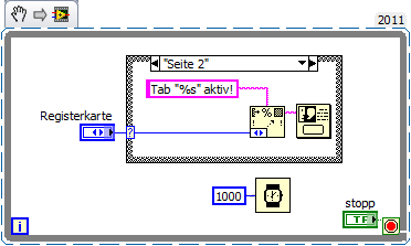

Dann habe ich direkt das nächste Problem mit der Registerkarte....... momentan habe ich zwei Seiten.... auf seite Nr.1 kann ich die Anfangsbedingungen festlegen, ich kann aber nicht das Programm auf Seite Nr. 2 zum laufen bringen... dafür muss ich das Programm beenden, Seite Nr.2 aufrufen und erneut starten .... ich hätte gerne einen Bestätigungsknopf auf Seite Nr.1 der bei Betätigung Seite Nr. 2 startet...
17.07.2014, 07:38 (Dieser Beitrag wurde zuletzt bearbeitet: 17.07.2014 07:39 von GerdW.)
RE: Frontpanel: Bereiche ausgrauen und mit boolschen Werten aktivieren
Hallo Titus,
Zitat:ich kann aber nicht das Programm auf Seite Nr. 2 zum laufen bringen...
Hier scheint ein grobes Missverständnis vorzuliegen!
Eine Registerkarte dient einzig und allein der Gruppierung von FP-Elementen. Eine Registerkarte hat (erst einmal) keinen Einfluss auf den Programmablauf!
Aber: Du kannst natürlich abfragen, welcher Tab gerade aktiv ist und mit einer Case-Struktur entsprechend darauf reagieren!
Zitat:dafür muss ich das Programm beenden, Seite Nr.2 aufrufen und erneut starten ....
Das spricht für ein grobes Missverständnis beim DATAFLOW! THINK DATAFLOW!
Wenn du in einer Schleife die Registerkarte abfragst, kannst du jederzeit darauf reagieren…
Warum zeigst du nicht einfach mal dein VI (LV2011 bevorzugt)?

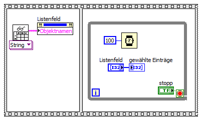

Ich würde gerne Folgendes tun, beim Programmstart soll ein Benutzer ausgewählt werden der via String ins Protokoll geschrieben wird, bis dato ist das über eine einfaches Bedienelement (String) geregelt. Nun würde ich gerne eine Datei erstellen welche auf der Festplatte liegt und in die ich verschiedene Benutzer reinschreibe. Labview soll diese Liste auslesen und ein Enum damit ausfüllen.
Der Anwender soll sich dann aus dem Enum seinen Namen raussuchen können der dann wiederum ins Protokoll geschrieben wird......
Das bräuchte ich mal einen Tipp wie ich für den Anfang mit einem String ein Enum initialisieren kann
17.07.2014, 10:49 (Dieser Beitrag wurde zuletzt bearbeitet: 17.07.2014 10:53 von GerdW.)
Hallo Titus,
Zitat:wie ich für den Anfang mit einem String ein Enum initialisieren kann
Gar nicht!
Da ein Enum als Datentyp während des Editierens definiert wird, kannst du das nicht zur Laufzeit nachträglich erledigen!
Aber dafür gibt es ja Lösungen:
- Nimm einen Ring statt eines Enums. Der bietet diese Möglichkeit über seine Strings[]-Property.
- Nimm eine Listbox statt des Enums. Sieht wesentlich hübscher aus…
