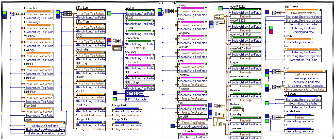

Es passt vielleicht nicht ganz hier rein, aber ich muss trotzdem mal fragen. Ich habe ein relativ großes Frontpanel, das farblich angepasst werden muss. Dazu habe ich bisher im Blockdiagramm alle einzelnen Eigenschaftsknoten in einer Case-Struktur. Da das aber immer mehr wird frage ich mich nun, ob man das nicht irgendwie einfacher, und vor allem übersichtlicher machen kann.
Meine nächste Idee wäre nun die Referenzen der Anzeigen in einen Cluster zu packen, und an ein SubVI zu übergeben, in dem dann die Eigenschaftsknoten sind.

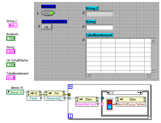

Ich würde die FP-Elemente per Untertitel in Gruppen einteilen.
Elemente einer Gruppe bekommen z.B. die selbe Farbe ect... d.h. die Elemente müssen die entsprechende Eigenschaft auch besitzen.
In einer Schleife schaust du für jedes Element, welcher Gruppe es angehört und in einer Case-Struktur setzt du dann die Eigenschaften.
Sinnvollere Bezeichnungen als 1 und 2 für die Gruppen gibt es bestimmt, zur Demonstration sind diese jedoch zweckmäßig.
Nicht vergessen geöffnete Referenzen wieder zu schließen... ich habs weggelassen.

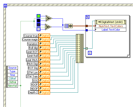

Deshalb, wenn du etwas zusammenfassen willst, dann fang doch erst mal mit sowas hier an:
Sowas ist schnell gemacht, und in meinen Augen übersichtlicher, als 20mal dieselbe PropertyNode nebeneinander.
