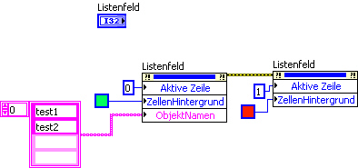

Hallo
In meinem Projekt werden verschiedene Ergebnisse auf einer Stringanzeige angezeigt. Das läuft so ab das ein aufgezogenes Stringanzeigeelement das neue Ergebnis + Zeilenrücklaufkonstante mit den alten Ergebnissen verknüpft und dann per rücklaufknoten das Ergebnisse bei einer Neuverknüpfung wieder vorn anliegt
In der Anzeige rutschen die alten Ergebnisse also immer weiter nach unten während die neuen ob eingeschoben werden.
Soweit so gut jetzt möchte ich aber die einzelnen Ergebnisse in verschiedenen Farben darstellen bzw in 2 Farben rot und grün.
Problem is wenn ich per eigenschaftsknoten die farbe der Anzeige ändere, verändern sich ja alle angezeigten Ergebnisse
wenn ichs mit einem Array versuche isses das gleiche.
Bei einem Cluster klappt die Rückkopllung aber nicht.
Hat da jemand eine Idee oder sowas gar schon mal programmietrt?
Freue mich über jede Anregung
gruss Archi

Hätte dir ja ein Beispiel reingestellt leider Kann ich nichts anhängen. ???
Hochladen schopn, aber dann nicht einfügen.
Nimm ein Listenfeld.
Mach nen eigenschaftsknoten Eigenschaft "Objektname", da kommen alle deine Texte rein.
Dann wählst du mit der Eigenschaft "AktiveZeile" deinezeile aus und übergiebst dann die gewünschte Farbe an die eingenschaft "Zellenhintergrund"
ich hoff das ist verständlich.
Achimedes
LV Version 8.6.1
Sonstige .vi  ListenfeldZeilenMitUnterschiedlichenFarben.vi (Größe: 7,21 KB / Downloads: 262)

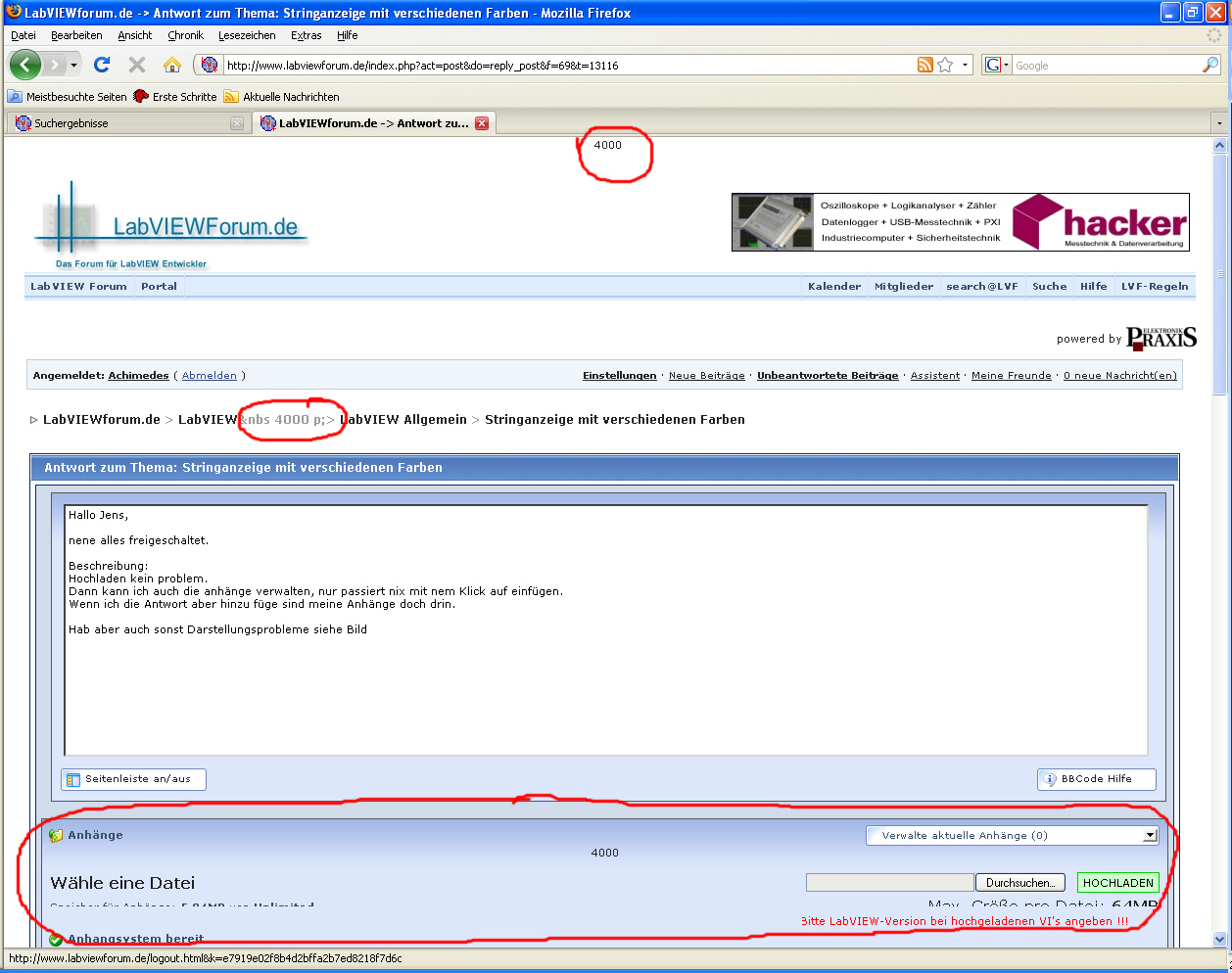

Hallo Jens,
nene alles freigeschaltet.
Beschreibung:
Hochladen kein problem.
Dann kann ich auch die anhänge verwalten, nur passiert nix mit nem Klick auf einfügen.
Wenn ich die Antwort aber hinzu füge sind meine Anhänge doch drin.
Hab aber auch sonst Darstellungsprobleme siehe Bild.
Es Taucht immer und über allMal die Zahl 4000 auf???
Dann sind manche bereiche nicht ganz dargestellt.
Siehe Rote Kringel im Bild.
Teste das aber mal noch zu Hause.
vielleicht liegts ja am Proxy??
Achimedes

Kann es sein das man die textfarbe, also die farbe der buchstaben eines solchen listenfelds nicht über eigenschaftsknoten einstellen kann?
Find da nix zu
weiss jemand wie die eigenschaft heisst?
05.06.2009, 14:53
archibald Offline
Beiträge: 22
Registriert seit: Dec 2008
60528
Stringanzeige mit verschiedenen Farben
aahhh
habs gefunden.
aktive zeile> schriftart der zeile> farbe
falls es jemanden interessiert

' schrieb:Beschreibung:
Ich glaube, genau da schlägt irgendein Script zu.
' schrieb:Wenn ich die Antwort aber hinzu füge sind meine Anhänge doch drin.
Ich glaube, das ist normal, hochgeladene Anhänge werden auf jeden Fall am Ende deines Beitrages angezeigt.
' schrieb:Hab aber auch sonst Darstellungsprobleme siehe Bild.
Sehr seltsam -> Cache löschen, deine IT nerven, vielleicht hilft es...
