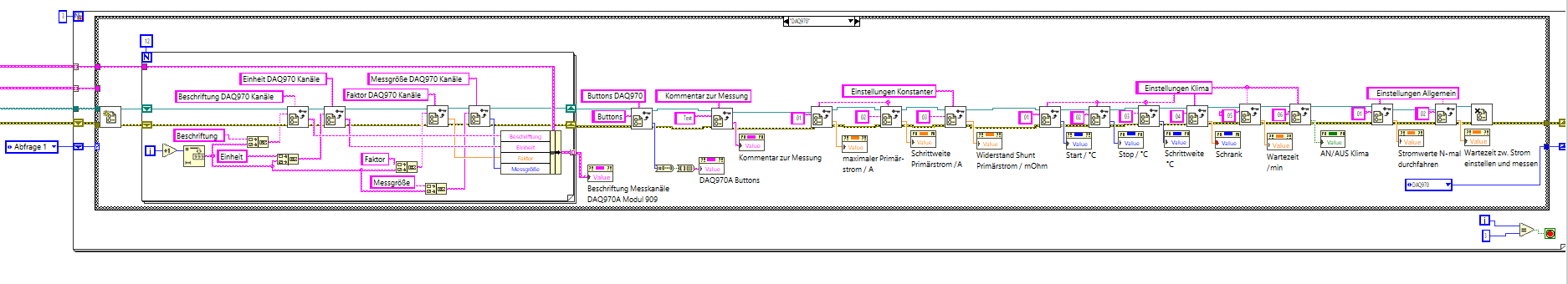

Frontpanel Inhalte Laden
neues Problem = Neues Thema.
Ich versuche aktuell eine bestehende Funktion ordentlicher zu programmieren. Vorher wurden hier etliche Filmsequenzen genutzt und jetzt geht es auf einen Blick.
Dabei ist ein Problem aufgetreten, welches ich aktuell nicht zu lösen vermag.
Ich kann alle gewünschten Daten in eine Textdatei schreiben und sie tauchen dort auf. Selbst die Boolschen Schalter funktionieren.
Das Laden der Datei macht jedoch Probleme.
Alles was in einer For Loop ist geht nicht.
Fehlerbild während der Fehlersuche:
Die Schleife läuft zum ersten Mal durch und kreiert an der richtigen Stelle den Text der dort hin gehört.
Die Schleife läuft zum zweiten Mal durch und kreiert an der richtigen Stelle den richtigen Text leider wird dabei der vorherige Text gelöscht.
Und das geht mit allen Schleifendurchgängen gleich. Egal was ich probiert habe.
Bei meinem Kollegen funktioniert es, selbst wenn ich zwei Schleifen hintereinander setze in seinem Programm.
Gibt es da eine Einstellung auf die ich achten muss?
Ich habe jedenfalls keine gefunden.
Vielen Dank.Big Grin

RE: Frontpanel Inhalte Laden
(11.04.2024 12:36 )Minako schrieb:  ... an der richtigen Stelle den richtigen Text leider wird dabei der vorherige Text gelöscht.
Einfach zur Erinnerung: Bilder kann man nicht debuggen..
Was soll denn passieren?
erste Vermutung, diese "Beschriftung messkan..." rausziehen aus der For-Schleife, du überschreibst bei jedem durchlauf den Inhalt..
Mfg Timo

Noch eine Vermutung: du willst eigentlich Auto-Indexing an deinem Array-Tunnel anschalten, das jeweilige Clusterelement beschreiben und wieder zu einem Array zusammenfügen. Das Ergebnis kann dann an die Value-Property. Dann kannst du auch gleich ein SubVI aus den For-Schleifen machen.

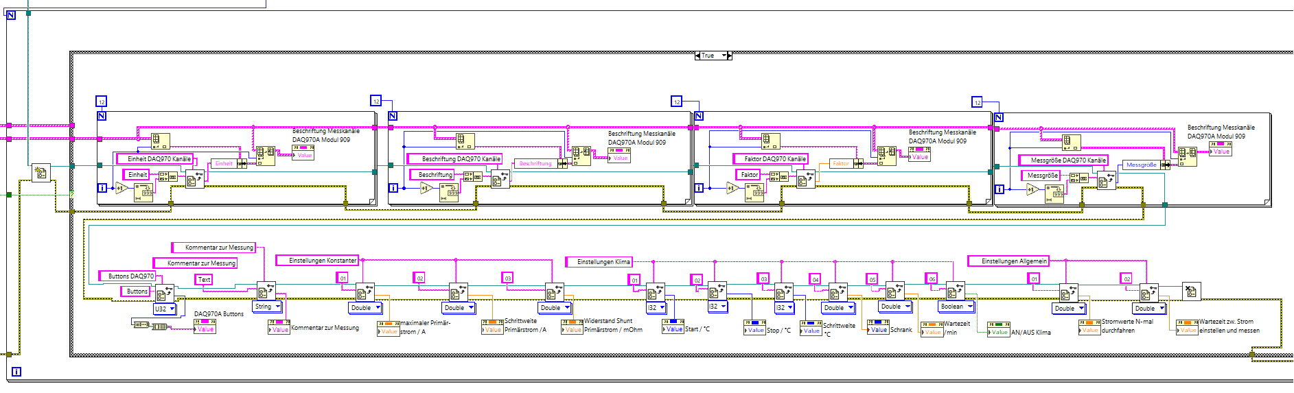

noch ein paar Punkte:
- Schieberegister in den Schleifen nutzen - oder AutoIndizierung…
- warum 4 Schleifen, um 4 Werte in einem Cluster zu beschreiben??? EINE Schleife, die alle 4 Keys aus der INI-Datei liest und in den Cluster einträgt!!!
- die PropertyNode gehört EINDEUTIG hinter die Schleife und nicht hinein! Warum willst du pro Schleife 12mal das ArrayOfCluster aktualisieren, und dass auch noch schneller als der User gucken kann??? (PropertyNodes sind relativ langsam und du schreibst gerade 48mal auf diese PropertyNode, wo ein einziger Aufruf ausreichen würde…)
- Passiert sonst noch was in der äußeren Schleife? Ich sehe keine Abhängigkeit vom Schleifeniterator, also wozu dort eine FOR-Loop?

(12.04.2024 10:06 )Minako schrieb:  Die Schleife fügt nach jedem Durchlauf an einer anderen Position etwas ein.
Nein, tut die Schleife nicht.
'Array' ist die Varriante wie sie in deinem VI ist, 'Array 2' ist eine Möglichkeit (keine gute!) das zu erzielen was du willst.
Zur Erklärung, der Eingang an einer (For-)Schleife (gefüllters Kästchen) ist bei jedem Durchlauf der gleiche Wert, in deinem Beispiel der Wert aus der Konstante die du links reingibst.
Du ließt den Ini Key, schreibst den in dein Array und im nächsten Durchlauf lädst du wieder die Konstante, einen andere ini key und ÜBERSCHREIBST den Inhalt in deinem Array.

Hallo Minako,
Zitat:@GerdW Ich dachte mir schon, dass das dicke verbesserungswürdig ist. Leider sehe ich drei Stellen pro Schleife, die unterschiedlich sind. und da habe ich mich noch nicht mit beschäftigt, wie das gehen soll.
Schau mal hier:
Das sollte bei dir funktionieren: alle Keys (pro Kanal) laden, das Cluster-Array per Autoindizierung aufbauen.
Das IndexArray vor der Loop dient nur dazu, einen Beispiel-Cluster zu erstellen, der in der Schleife modifiziert ("mit Daten befüllt") wird.
Hinweis: Cluster sollten immer typ-defniert sein!

Statt 4 einzelner Schleifen würde ich wie hier gezeigt nur eine verwenden und alle 4 Keys pro Cluster gemeinsam speichern.
Außerdem würde ich die INI-Keys anders organisieren, nämlich über den Kanal-Index sortiert:
Code:
[DAQ970AChannel_xx]
Einheit=""
Beschriftung=""
Faktor=1
Messgröße=0
mit "xx" die Nummer des Kanals…
Vorteil: nur noch eine Section pro Kanal statt wie bei dir eine Section pro Cluster-Element…
