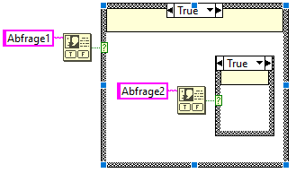

Bei zwei Fällen ist das überhaupt kein Problem aber ich brauche drei, welche ich steuern kann.
Ablauf:
Der Button "Laden" wird gedrückt -> Abfrage 1: Wird Gerät 1 genutzt und ist ausgewählt? Wenn ja dann ok drücken, wenn nein dann abbrechen-> wenn ok gedrückt wird soll Abfrage 2 starten: DAQ970 aktiv (ja oder nein)
Wenn nach Abfrage 1 ein "nein" kommt mussdie Bearbeitung des Events gestoppt/abgebrochen werden.
Ich stelle mir jetzt zwei Case-Struckturen vor. Aber ist das auch ordentlich?
Vielen Dank schon mal. der Rest funktioniert gerade. füge es jetzt noch in alles andere ein und schaue dann noch mal.
12.04.2024, 12:47 (Dieser Beitrag wurde zuletzt bearbeitet: 12.04.2024 12:49 von GerdW.)
Beiträge: 17.538
RE: Frontpanel Inhalte Laden
Hallo Minako,
Zitat:Bei zwei Fällen ist das überhaupt kein Problem aber ich brauche drei, welche ich steuern kann.
Ablauf:
So vielleicht:
Das würde funktionieren, ist aber nur "bedingt ordentlich"…
Wie sieht es aus, wenn sich noch eine Bedingung dazu ergibt? Gesamten Code auseinanderziehen, noch irgendwo eine Case-Struktur hineinpacken… (unübersichtlich, schlecht skalierbar)
Bessere Option:
Schau dir an, wie Statemachines aufgebaut sind und ablaufen.
Du hast hier klar 3 States:
Code:
1. Abfrage 1
2. Abfrage 2
3. nächster Arbeitsschritt
Das sind 3 States einer Statemachine und nach jedem State entscheidet man, welches der nächste ausgeführte State werden soll.
Du kannst also nach State1 weitermachen mit State2 oder eben "abbrechen", d.h. in einen 4. State "quit" wechseln…
LabVIEW bringt übrigens eine große Sammlung an BeispielVIs/-Projekten mit, da sind auch Beispiele für Statemachines dabei!

vielen lieben Dank.
Habs hinbekommen.
Hier nur ein kleiner Screenshot:
Mit ein bisschen probieren hat es sogar funktioniert. Big Grin
