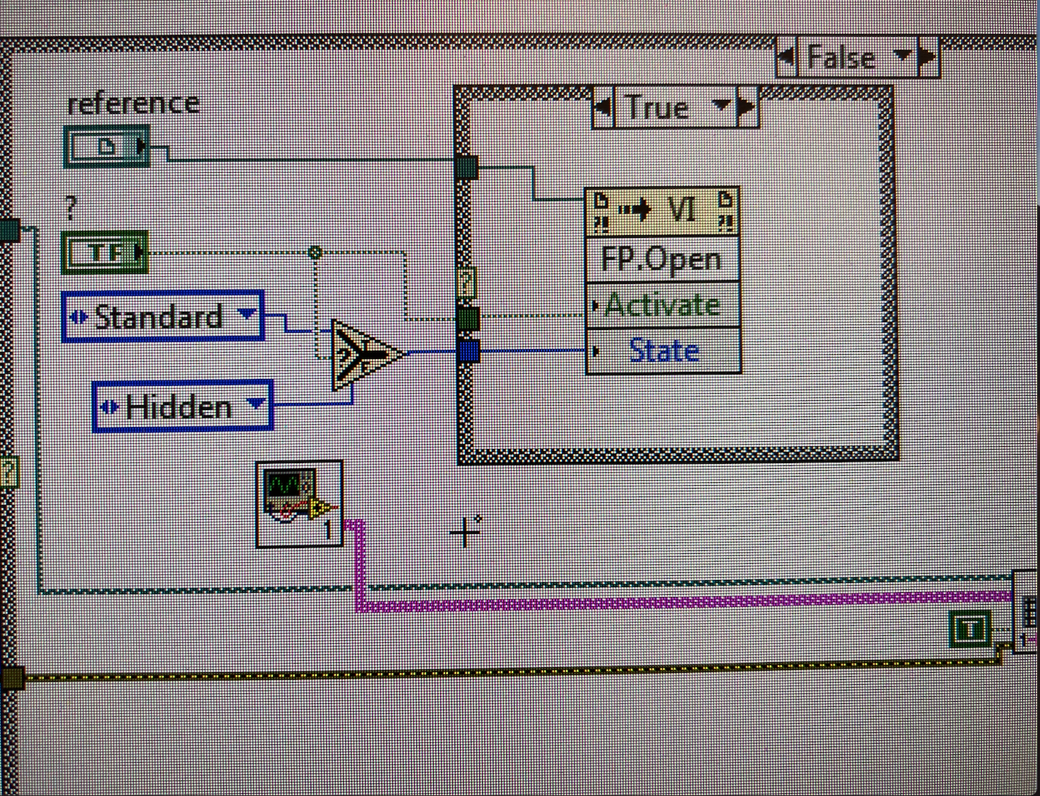

ich habe in einem SubVI(1) ein anderes SubVI(2). Wenn ich mein gesamtes Programm laufen lasse öffnet mein Sub2 ein Frontpanel. Und meine Frage ist jetzt, wie ich es schaffe einen Schalter in mein Blockdiagramm einzubauen mit dem ich einstellen kann ob das FP geöffnet wird oder nicht.
Ich hab schon an eine Case gedacht aber leider weiss ich nicht wie ich das umsetzen kann. Wenn ich für true mein SubVI 2 in das Case lege was kommt dann in case false? Huh mit Eigenschaftsknoten konnte ich mein Problem auch nicht lösen weil ich durch einen Rechtsklick auf sub2 keinen Eigenschaftsknoten erstellen kann... Blink
Gedacht ist es so, dass mein Sub2 einmal mit anzeigen des FP ausgeführt wird und einmal ohne FP anzeigen ausgeführt wird.
Vielen Dank im Voraus!!
VG Ares

es gibt einen PropertyNode Methodenknoten, um ein Frontpanel sichtbar/unsichtbar zu machen (bzw. den Zustand des Fensters zu beeinflussen).
Diese musst du einfach benutzen:

Wo finde ich die Methode "FP.öffnen"? Big Grin

Hallo ares,
wie im Bild zu sehen ist das eine Methode der Klasse "VI"…
Also:
1. Methodenknoten platzieren
2. Klasse "VI" auswählen
3. Methode "FP.Öffnen" auswählen
Punkt 2 kann man auch durch Anschluss einer VI-Referenz ersetzen.

vielen Dank!!! habe es gefunden
könntest du mir vielleicht auch noch zeigen wie das ganze dann im case false ausschaut?
eigentlich gleich nur dass dann State Hidden verbunden wird oder?
noch eine frage: sind Hidden und Standard einfache enums??

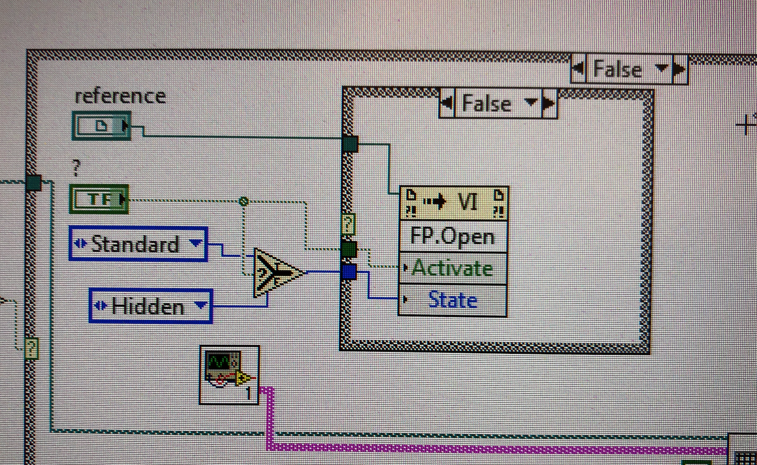

Mein VI ist so noch nicht ausführbar.. wie verbinde ich das SubVI mit der Methode? oder liegt das an was anderem?

Du hast schon bemerkt,dass die Methode eine VI-Referenz erwartet!?
Eine VI-Referenz auf das VI, dessen Frontpanel (un)sichtbar gemacht werden soll…

wie genau setze ich das mit der Referenz um Construction

in der Palette, wo du den Methodenknoten entdeckt hast, gibt es auch eine Funktion namens "Open VI Reference"…
