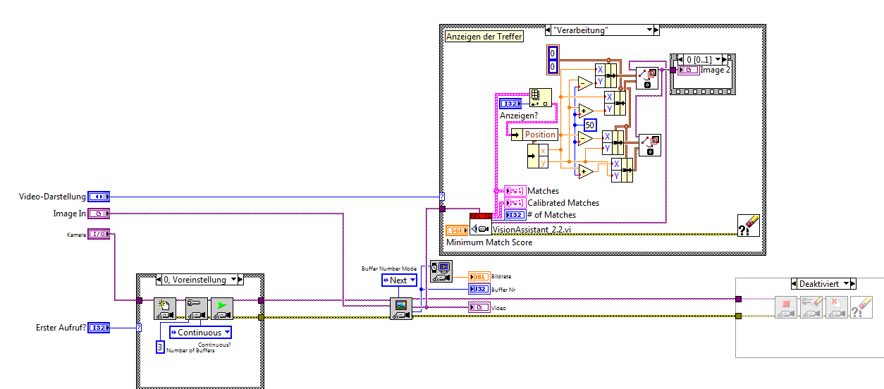

Ich habe nun - wie mir empfohlen wurde - die gesamte Kamerasteuerung in ein SubVI gesteckt und binde dieses nun dynamisch ein (siehe Screenshot im Anhang).
Das hat zwar den gewünschten Effekt, jedoch geht nun die Performance flöten, das Kamerabild wird nur noch etwa 3 Mal pro Sekunde erneuert.

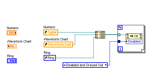

Außerdem bleibt das alte Problem, dass ich noch nicht weiß, wie ich mehrere Ein- und Ausgabeobjekte im Frontpanel auf einmal ausgrauen und deaktivieren kann.
Bräuchte dringend Hilfe!
Danke euch

Wird innerhalb des SubVIs die Kamera immer wieder neu initialisiert? Das würde den Performance-Verlust erklären. Initialisiere sie vor der While-Schleife.
Clyde

Pack' sie doch in ein Array (oder Cluster) und graue das aus.

(20.06.2012 13:21 )fabqu schrieb:  Außerdem bleibt das alte Problem, dass ich noch nicht weiß, wie ich mehrere Ein- und Ausgabeobjekte im Frontpanel auf einmal ausgrauen und deaktivieren kann.
Du kannst z.B. die relevanten Referenzen in einem Array sammeln. Dann brauchst du die PropertyNode nur einmal:

Zum Performance-Problem: Ich initialisiere die Cam nur beim ersten Start - siehe Screenshot. Beim ersten Aufruf wird in meiner While-Schleife im Hauptprogramm ein Schieberegister mit 0 initialisiert, was die Initialisierung der Cam im SubVi bewirkt. Danach wird das Schieberegister mit einer 1 besetzt.
Bin mir aber ehrlich gesagt nicht 100%ig sicher, ob das hinhaut.

Zwecks Performance, probier mal Referenz auf das entsprechende VI nur 1x (irgendwann beim Programmstart) zu öffnen, Schließen natürlich nur bei Programmende, und dann nur der SubVI-Aufruf an Hand der schon geöffneten Referenz.

Oha, danke dir!
Das wars natürlich. Hab schon mal so nen Fehler gemacht beim Öffnen/Initialisieren einer COM-Schnittstelle - und da sagt man, aus Fehlern würde man lernen Big Grin
Danke dir! Fehler behoben, alle Probleme beseitigt!
