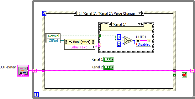

Hallo LV-User,
ich habe auf dem Frontpanel mehrere Texteingabefelder und boolsche Schalter im Cluster zusammengefasst. Davon für mehrere Kanäle. Diese Felder sollten im Ereignisstruktur per Schalter Aktiviert bzw. Deaktiviert werden. Das klappt mit dem Eigensschaftsknoten für den Cluster gut. Allerdings möchte ich, dass die Ereignisstruktur nur mit einem Ereignis statt mehreren auskommt und im Struktur selbst ermittelt, welcher Kanaleingabefeld aktiviert werden soll. Gibt es da eine Möglichkeit?

Hallo Labtron,
ja. Big Grin
Alle Events zu einem zusammenfassen, in dem man alle Buttons als Eventquelle hinterlegt.
Dann im Event über die Controlreferenz das Controllabel abfragen und damit dann die weitere Vorgehensweise entscheiden:

Hallo GerdW,
das mit der Controlreferenz im Event habe ich übersehen. Denknach
Nun hab hab ich es auch raus. Vielen Dank. Guru1
