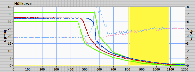

ich will den Bereich markieren, wo das Signal außerhalt der Hüllkurve ist:
dazu baue ich mir einen extra Plot: Wert 100 (nicht bestanden) / Wert -10 (bestanden) und fülle diesen bis -unendlich
jetzt stört mich diese gelbe Linie die sich an der Null entlang zieht, für die gibt es garkeinen Grund. Ich bekomme die auch nicht weg. Diese Linie ist in Füllfarbe - nicht in Linienfarbe. Wie bekomme ich die weg? (Habe schon NaNs und andere Füllformate ausprobiert....)

gib mal für die Y Koordinaten den Bereich 40 und -100 am Diagramm ein. Die gelbe Linie 2hands, ist größer und breiter als man denkt, aber die hast Du ja auch bis -unendlich gefüllt.

(27.10.2011 10:14 )snuz schrieb:  gib mal für die Y Koordinaten den Bereich 40 und -100 am Diagramm ein. Die gelbe Linie 2hands, ist größer und breiter als man denkt, aber die hast Du ja auch bis -unendlich gefüllt.
Ich hab's jetzt 5x gelesen aber mir erschließt sich der helfende Hinweis nicht. Ja klar, das ist keine Linie, sondern ein Bereich der mit einer Farbe gefüllt wird. Und weil der ja eigentlich bei -10 beginnt sollte bei Null alles blitz blank sein. Issn Bug in meinen Augen ...
... und die weiße Linie unter dem gelben Bereich ist auch ein Bug. Soll ich jetzt mit weiß nochmal drüber malen oder was ....

ups... da hast Du recht.

So besser?
10.0 .vi  Darstellung.vi (Größe: 2,54 MB / Downloads: 410)

Mit NaNs hab ich's auch probiert und ich könnt schwören, dass da trotzdem die Pisslinie war ... Liegt's echt an der Punktdarstellung?!
Egal, klappt jetzt. Danke sehr Jens!
Man kann doch aber festhalten, dass NI sich das nicht so gedacht hat - dass da was nicht ganz sauber ist, oder?
