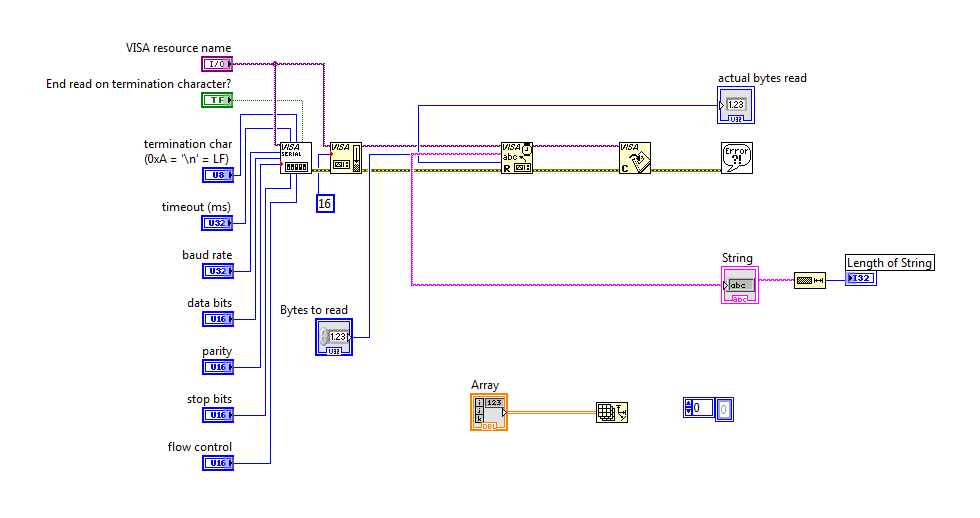

leider hats nicht geklappt mit der arraykonstante, ich weiß es nicht ob ich die Strings eingeben soll oder werden sie ausgegeben wie beim Hterm..
anbei ist ein screenshot vom blockdiagramm was ich bis jetzt gemacht habe..
danke im Voraus

RE: Funktastatur
(14.05.2012 11:27 )ffmLV schrieb:  leider hats nicht geklappt mit der arraykonstante
Was hat denn nicht geklappt? Das Erstellen oder Befüllen der Konstante?
(14.05.2012 11:27 )ffmLV schrieb:  ich weiß es nicht ob ich die Strings eingeben soll oder werden sie ausgegeben wie beim Hterm..
Das steht bestimmt im Manual der Tastatur Rtmfx
(14.05.2012 11:27 )ffmLV schrieb:  anbei ist ein screenshot vom blockdiagramm was ich bis jetzt gemacht habe..
Der leider wenig aussagekräftig ist. Was wird dir denn als String vom Gerät geliefert? Wie ist dieser zu interpetrieren?
Beste Grüße,
NWO

Hallo und danke nochmal,
ich habe mein Blockdiagramm verändert, hats auch funktioniert , ich kriege jetzt strings ausgegeben wenn ich eine taste drücke, ich muss jetzt diese strings auswerten, ich habe eine idee, es mit string muster zu tun aber genau wie weiss es nicht.
