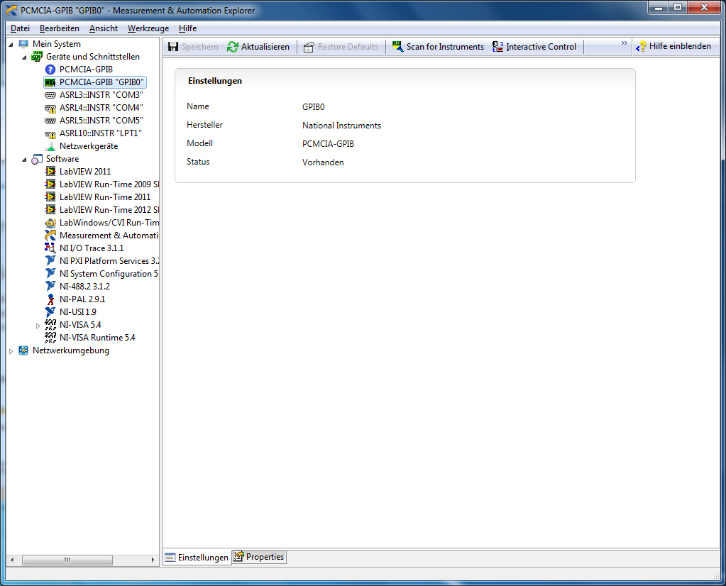

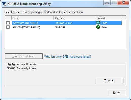

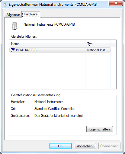

Problem ist entsprechend: Im VI wird mein Messgerät plötzlich nicht mehr angezeigt, obwohl es angeschlossen und angemacht ist. Offenbar trat das Problem auf, nachdem ein Update auf dem PC installiert wurde. Im Geräte-MAX taucht das Gerät nicht auf (siehe Anhänge) und beim „Scan for Instruments“ wird auch nichts gefunden bzw. sehe ich nur einen Lade-Cursor, aber es taucht kein Fenster oder eine Meldung auf. Die GPIB-Karte scheint demnach zu funktionieren – laut der Troubleshooting Utility zumindestens, auch mit dem Ni-488.2 Treiber ist alles in Ordnung. Das VISA Interactive Control – Interface ist auch im Anhang vorhanden. Der Gerätetreiber von KEITHLEY 2400 ist auf dem neusten Stand gebracht.

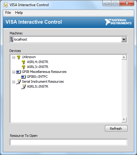

Danke Gerd für deine schnelle Antwort. Tja, leider ist bei unserem Gerät das Display defekt, es macht ein Geräusch wenn man es einschaltet. Nun öffne ich die VISA Interactive Control, über die man das Gerät eigentlich ansteuern sollte - nur wird kein Gerät gefunden, ergo kann ich nicht die von dir genannte Adresse bestimmen. Der Screenshot von meinem VISAIC befindet sich im Anhang.
Der "Scan for Instruments" scheint zu funktionieren, findet jedoch kein Gerät..

Jemand aus meiner Gruppe, der sich relativ mit Messtechnik auskennt, meint, dass die GPIB-Karte kein Problem hat (das zeigt das Troubleshooting mir auch an). Das Kabel könnte hingegen ein Problem darstellen - es steckt zwar fest im Anschluss drinne, jedoch wackelt es ganz schön.

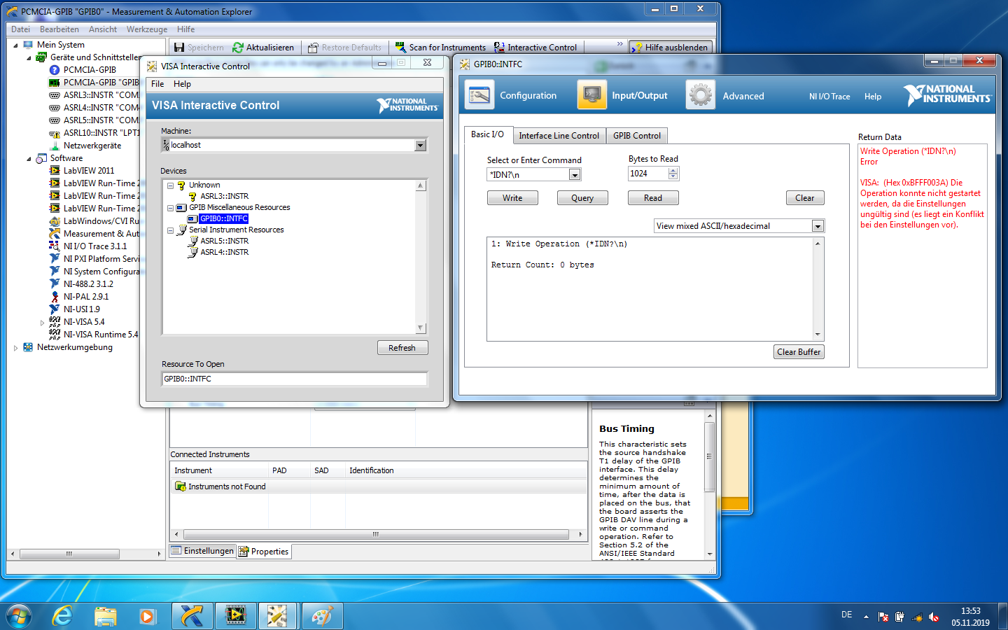

Im VISAIC habe ich nun die GPIB0::INTFC Ressource geöffnet, das Ergebnis bzw. der Fehler ist im Anhang dargestellt.
05.11.2019, 15:15
RE: Gerät wird im VI nicht mehr erkannt - Problem mit VISA?
Hallo Miss,
ich glaube nicht, dass du dem Interface einen Befehl schicken kannst…
