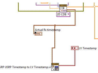

weiß jemand, wie genau LV den GPS Timestamp auflösen kann?
Ich erreiche nur eine Auflösung von 10e-8 s.
Ist dies ein LabView/USRP Problem oder GPS abhängig?

ein Timestamp (der Datentyp selbst) besteht aus zwei 64bit-Werten, je einer für die ganzen Sekunden und einer für den Sekundenbruchteil.
Deine begrenzte Auflösung stammt also wohl eher vom Messgerät oder der Konvertierung.
Was sagen die Datasheets?

In den Datasheet steht nichts dirket zur zeitlichen Auflösung des GPS Signals des USRP
ich habe diverse Datenblätter nochmals durchschaut und jetzt eine Angabe zur PPS (Pulse per Second) Accuracy
gefunden 50ns.
http://www.ni.com/pdf/manuals/375988a.pdf
Seite 5, Zeile 4.
Könnte es dies sein?

Wikipedia nennt 14ns als maximale theoretische Genauigkeit der GPS-Zeit…
