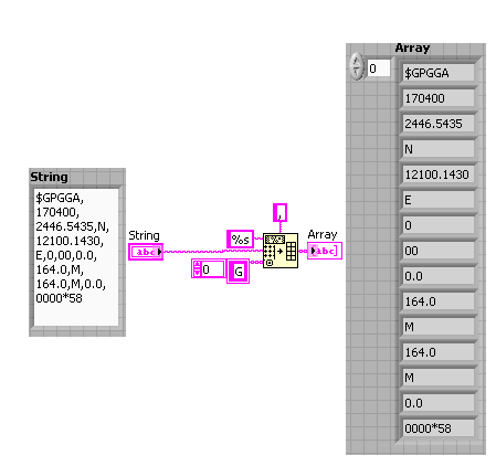

Also durch fortgesetztes Laden/Abspeichern könnte ich ein VI bis zur Version 6.0 degradieren. Soll ich da etwas machen?
Meine Absicht war übrigens nicht, die Aufgabe insgesamt anzupacken, da hat ja Eugen, der sich auch mit der Bedeutung der GPS-Informationen auskennt, hervorragend vorgearbeitet. Ich wollte nur in einem Detail eine Verbesserung vorschlagen, daß man nämlich diese flächenverzehrenden kaskadierten Kästen überhaupt nicht braucht, wenn es erst mal um die Umwandlung des Strings mit Kommata in ein Arrray geht. Siehe diese Graphik hier als neueste und einfachste Variante.
Habe Dein Vi angeschaut, da habe ich auch die Frage verstanden. Die Schleife merkt sich den Inhalt der Tabelle nicht, deshalb wird immmer nur eine Zeile immer wieder neu geschrieben. Du mußt Shift-Register verwenden um das zu ändern. Weiß aber nicht, wie viele Zeilen Du da gespeichert haben möchtest.
06.04.2006, 21:35
GPS einlesen und verarbeiten
@Lucki
Es wäre wirklich eine Standardlösung, so wollte ich es an Anfang auch machen. Leider sind nicht alle Werte zwischen den Kommas vorhanden (oder nicht immer, siehe NMEA Standard). Leider muss man die Strings aus dem Array(in meiner Applikation) doch in Zahlenwerte umwandeln, z.B. für die grafische Darstellung. Ein Beispiel wäre ein XY Plot von Positionen. Leider muss man die Checksumme überprüfen, die nach dem Sternchen steht, bei dir im Letzten Element im Array (muss man also doch nachparsen). Vielleicht muss man noch das ganze debuggen, so einfach Probe-Tool an das Drähtchen anschliessen und anschauen.
Da habe ich mir einfach diese kaskadierte Sache ausgedacht, die zwar gross aussieht, aber doch eine bestimmte Struktur hat, die man leicht nachvolziehen kann. Zusätzlich war ich damals noch zu unerfahren mit LabVIEW, aber gar keine Frage, dass man es viel kompakter machen kann.
