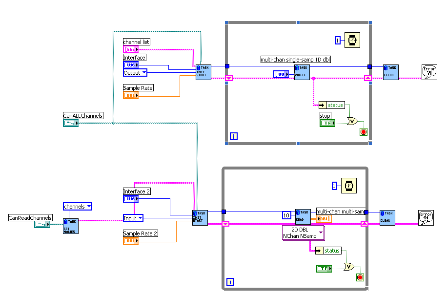

Zitat:Erstens muss in die While-Schleife eine Wartezeit rein. Das ist - leider - so. Ohne Wartezeit wird i zwar erhöht - aber das FP nicht refreshed. Daher siehst du nix. Mach also mal eine Wartezeit (Metronom oder Wait) von ca. 10ms rein.
Außerdem muss das mit dem Melder gehen - ich mach das nämlich so. Kuck mal, ob da irgendwo ein Eingang ist, der entsprechend beschaltet werden muss. An eine Änderung der Melderfunktionalität von 7.1 nach 8.x glaube ich jetzt nicht. Ich prüfe das aber.
Auch mit Wartezeit kein Erfolg. Wenn das der ausschlaggebende Punkt gewesen waere, haette in meinem ersten Versuch nach Druecken des Stopknopfes die Anzahl der durchgelaufenen Loops dastehen muessen - oder? Nagut um ehrlich zu sein, ich hab darauf nicht geachtetBig GrinBig Grin
Einen brauchbaren Eingang zum beschalten habe ich nicht gefunden.
Also bei dir zaehlt diese Programm hoch?
Sonstige .vi  notifier5.vi (Größe: 21,16 KB / Downloads: 414)
Lv71_img
Das mit dem CAN teste ich sofort. Ich muss dazu immer zum PC im Labor rennenSmile

Dir ist schon klar, das du gerade wie schon wahrschenlich sehr oft den Status 'persoenlicher Held' bekommen hast?Guru1
Das 'write' geht wirklich mit deiner Methode!!! Saufett.
Nur warum spielt es eigentlich keine Rolle ob ich Intel oder Motorola verwende? Hab beides getestet.
Zusammen schaut es nun so aus:
War das ungefaher das was du gemeint hast?
24.02.2010, 18:54
Beiträge: 3.708
Gaspruefstand - Programm
' schrieb:Dir ist schon klar, das du gerade wie schon wahrschenlich sehr oft den Status 'persoenlicher Held' bekommen hast?Guru1
Angel_not
Zitat:Nur warum spielt es eigentlich keine Rolle ob ich Intel oder Motorola verwende? Hab beides getestet.
"Inten" und "Motorola" gibt an, in welcher Reihenfolge z.B. die vier Bytes des Types U32 im Frame angeordnet werden. U32 besteht aus einem Low-Byte, zwei in der Mitte und einem High-Byte. Intelprozessoren speichern U32-Zahlen in der Reihenfolge Low->High ab. D.h. an der niederwertigen Adesse steht das niederwertige Byte. Bei Motorola-Prozessoren ist das genau umgekehrt. Wenn der Channel also lediglich U8 ist, hat die Vorwahl InteL/Motorola keine Auswirkung.
Zitat:War das ungefaher das was du gemeint hast?
Jawohl.
