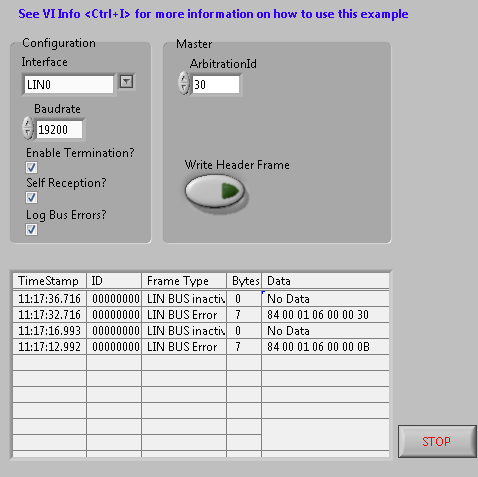

Dafür dachte ich müsste mit der Beispiel-VI "LIN Master Send Header Frame and Receive" die Arbitration-ID "48" versenden werden. Da erhalte ich aber den gescreenshotteten Fehler, der wohl bedeutet, dass der Slave noch eine Response erwartet. Die soll aber doch der Slave verschicken? Bahn

Zitat:Dafür dachte ich müsste mit der Beispiel-VI "LIN Master Send Header Frame and Receive" die Arbitration-ID "48" versenden werden. Da erhalte ich aber den gescreenshotteten Fehler, der wohl bedeutet, dass der Slave noch eine Response erwartet.
Ich selbst habe nicht mit den Low-Level-CAN-Funktionen direkt mit LIN gearbeitet, von daher nur wenig Erfahrung mit diesem Beispiel-VI.
Aber:
Im Screenshot sendest du keinen "Write Header Frame". Der Slave wartet aber auf die Aufforderung des Masters, eben diesen Frame 48 zu senden!
LIN funktioniert MASTER-gesteuert: Der Master hat die Oberhoheit und teilt den Slaves am Bus mit, welche Botschaft er jetzt gerne abfragen will. Der Slave hat dann auf genau die IDs zu antworten, die ihn betreffen. Genau deshalb gibt es die ScheduleTable im Master, die festlegt, welche ID wann (bzw. in welchem Abstand) gesendet wird!

Wenn ich das richtig verstehe, ist der automatische Ablauf nach "ldf" normalerweise der Fall, jedoch nicht wenn die Steuerung über Labview laufen soll:
"Allgemein ausgedrückt wird der LDF genutzt, um das Planungsverhalten des LIN-Clusters zu konfigurieren und festzulegen. So definiert er z. B. die Baudrate, die Reihenfolge und die Zeitverzögerungen bei der Übertragung der Header durch den Master-Task sowie das Verhalten jedes Slave-Tasks als Antwort darauf. Die Frame-API NI-CAN für LIN und LIN-Hardware von NI bieten keine volle native Unterstützung für LDFs, so dass das geplante Verhalten nicht auf die Hardware geladen werden kann. Jedoch steht eine Low-Level-Unterstützung für den Buszugriff (Schreiben der Header und Veröffentlichung oder Abfragen der Antworten) so zur Verfügung, dass der Nutzer das geplante Verhalten auf der Anwendungsebene erstellen kann"
[ni-Seite]
Dem entnehme ich, dass ich meinen Slave direkt mit den Low-Level Funktionen ansprechen kann/soll. Klappt nur leider nicht.... Ahrg1
