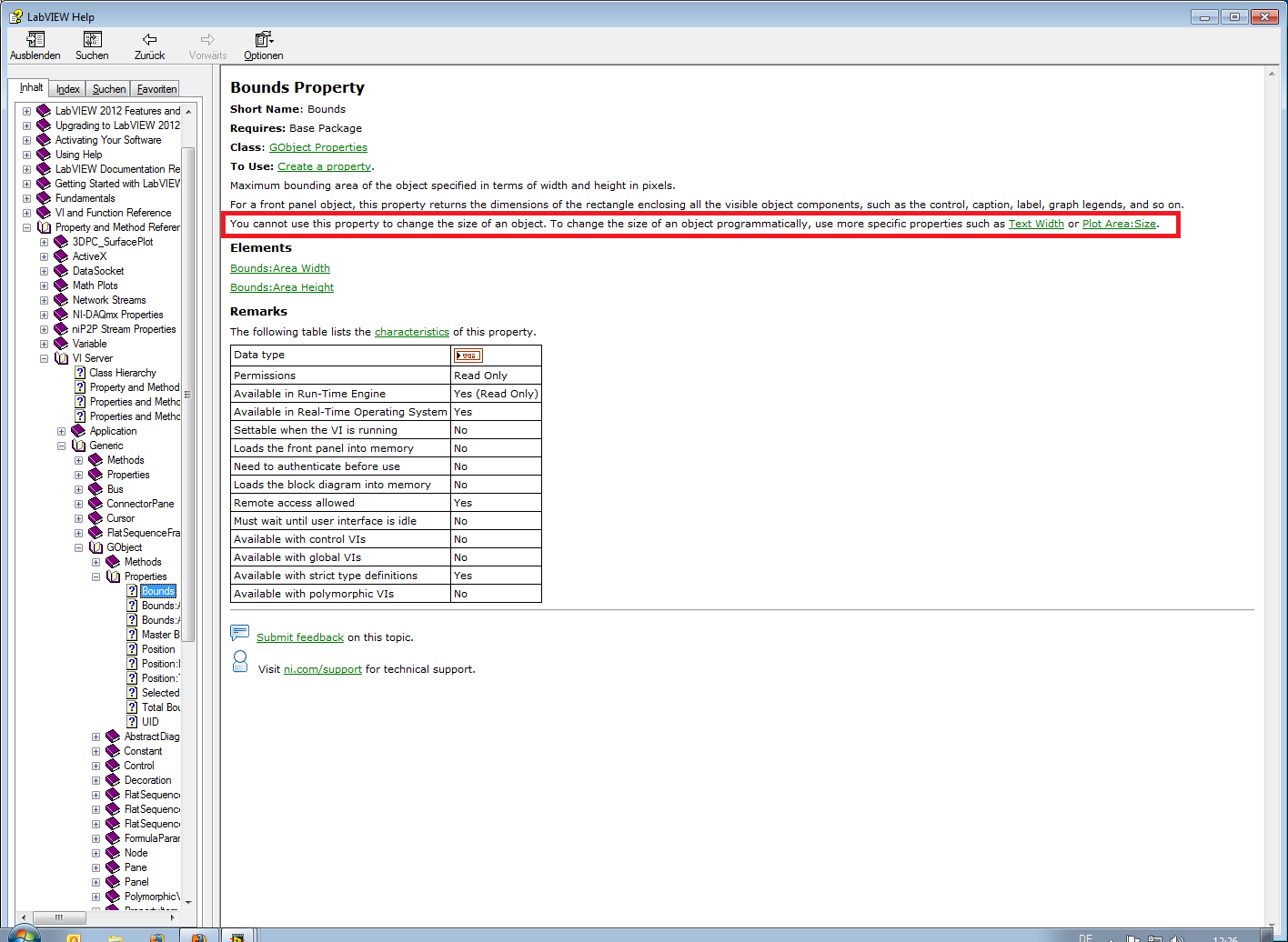

Kann ich mittels Eigenschaftsknoten eigentlich garnicht die Objektgröße manuell festlegen? Ich habe jetzt längere Zeit danach gesucht und unterschiedliche Bedienelemente ausprobiert (Knöpfe, Graphen, Bool-Lampen ...) - ich kann immer nur die Größe auslesen (Höhe, Breite), ich kann jedoch nicht den Befehl "in Schreiben ändern" durchführen. Gibt es noch eine andere Möglichkeit?

Hallo Hasenfuss,
warum sollte das nicht funktionieren (wenn man die richtige Property nutzt)?

Kann man bei Verschiebeaktionen eigentlich Elemente, die man z.B. am Graphen installiert hat, von der Größenänderung ausschließen?
