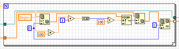

Hallo zusammen.
Mein Problem ist, das ich ein Array habe (siehe Bild) mit den Zahlen 0, 1.50, 1.51 ... 1.94 1.95 Das ist Sonde 18.
Man sieht, das in dem Array die Zahlen 1.620E+0 und 1.630E+0 enthalten sind.
Sonde 17 zeigt, das an der Funktion "1-D Array durchsuchen" 1.620E+0 anliegt und halt das Array.
Nach Aufruf der Funktion wird mir -1 ausgegeben, anstatt der 14, die da sein sollte. Das komische ist, dass es nur bei den beiden Zahlen auftaucht und sonst nicht.
Kann sich da einer einen Reim drauch machen?

Schon mal was davon gehört, dass Fliesskommazahlen in der binären Computerdarstellung nicht "exakt" sind? So kann z.B. in Binärform die Zahl 0,1 nicht exakt dargestellt werden.
Und wenn dir per Sonde nur 3 Nachkommastellen angezeigt werden, dass heißt noch lange nicht, das die Zahl nicht an der 10. Nachkommstelle noch eine 1 hat.
Ist-Gleich Vergleich bei Fließkommazahlen ist immer gefährlich! Davon ist prinzipiell abzuraten.

Danke Jens, genau das wars.
Hab mir so Abhilfe geschafft:
