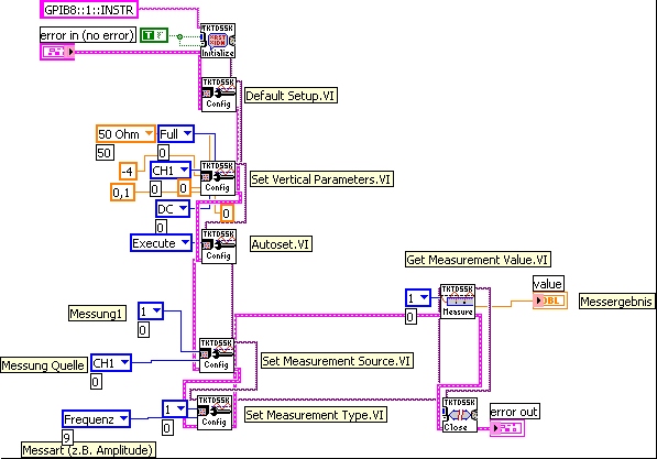

habe ein Problem beim Get Measurement Value.VI (Instrumententreiber Plug&Play / Tektronix Oszilloskop TDS 5034B).
Das VI soll den Messwert nach LabVIEW zurückgeben, der z.B. am CHANNEL 1 gemessen wird.
Es kommt aber immer der gleiche Wert zurück und zwar 99834999999999999900000000000! Ist auch unabhängig von der Messart, egal ob Amplitude, Frequenz .....!
Wie kann das sein?
Benötige ich zuvor noch bestimmte VI's damit der Wert korrekt zurückgegeben wird?
Habe initialize.vi dann ein vi zum Kanal, Impedanz, usw. auszuwählen.
Es wird auch bei Messablauf auf den richtigen Kanal umgeschaltet usw.
Was fehlt? Oder kann es sein dass das VI ein Bug hat? (Treiber tktds5k, Plug&Play)

was sind denn deine konkreten Einstellungen am "Get Measurement Value.VI"? Kannst du dir mal naeher erlaeutern? Und welche konkreten VI's hast du vorher benutzt, um das Scope auf die Messung vorzubereiten? Siehst du eine Waveform auf dem Oszischirm?
Bitte poste deine Angaben etwas detaillierter (vielleicht auch mit einem VI oder so), damit ich sehen kann, wobei der evt. Fehler bei dir liegt.
Ich denke nicht, dass es ein Bug im Treiber ist. Ich habe mit Tektronix-Oszi-Treibern bisher keine schlechte Erfahrungen gemacht.

Hier detaillierter!
Es ist immer eine Measurementnumber anzugeben. Mögl. von 1 bis 8!
Was ist das?

Also mit diesen Get measurement Immed value.VI klappt es.
Es kommt der korrekte Messwert zurück.
Aber in der Oszi Software sehe ich das aktuelle Signal nicht mehr.
Soll sichtbar sein für screenshot.
Bei den VI's ohne immed sieht man die Anzeige dort dann zwar, es kommt aber kein Messwert zurück!
Habe festgestellt, das man zum Anzeigen der Werte in der Oszisoftware noch Display ON klicken muß.
So ein VI bräuchte ich dann bestimmt auch in LV. Gibt es aber nicht.
Habe in einem Beispiel *.pdf zu der Serie TDS8xxx gesehen, dass es dort z.B. ein VI Namens Set Channel displayed.VI gibt.
Wo finde ich es unter dem tktds5k-Treiber?
Danke Gruß Andi!

Das Set Statis Mode.VI fehlte, was die Messwerte erst in der Oszisoftware anzeigt, welche zuvor über measurementnumber definiert worden sind.
Pinguin hat recht, es gibt das file TDS5000B Programmer Guide.pdf von Tektronix.
Da habe ich es gefunden, das man oben genanntes VI benötigt.
Danke an euch für die Hilfe hierzu!
