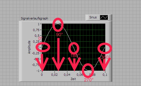

Hallo!
Bin absoluter Neuling! Falls nachkommende Fragen etwas dämlich wirken...
Ich würde gern die X-Achsen nicht mit Zeit, sondern mit Grad beschriften! Um Phasenverschiebung herauslesen zu können.
Wo geht das? In den Eigenschaften habe ich garnichts gefunden

Im einfachsten Fall Achsenbeschriftung doppelklicken und einen anderen Text eintragen!?

Grad anstatt Zeit-Basis
wenn ich das im Graphen anklicke springt das jedesmal zurück. Also in den Orginalzustand

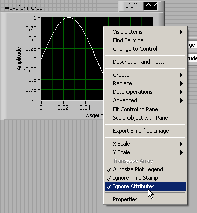

12.04.2009, 20:01
Ich rate mal und nehme an, dass du irgendein Waveform oder "noch schlimmer" ein "Dynamic Data Type" angeschlossen hast. Da werden solche Eigenschaften wie x-Achsenname oder Plotname aus diesem Datentyp geholt. Abzustellen hierüber:
teil eins der Probleme gelöst! :-) DANKE!!
Und wie änderst Du die 0,02 in 90° z.B. ab?
