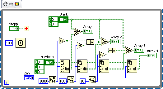

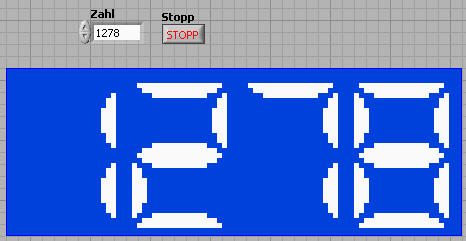

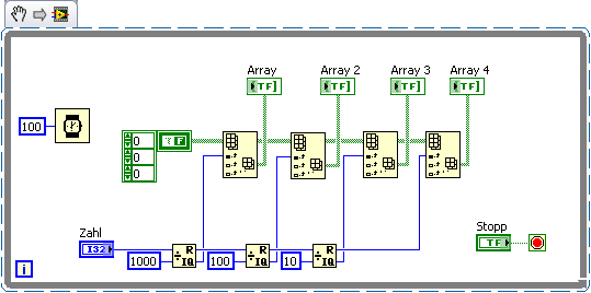

Weiß nicht wie speicherfressend das mit boolschen Objekten jetzt wirklich ist...
Hier mal ein Beispiel wie ich es machen würde.
Viel Spaß beim SpielenBig Grin
snip09
Gruß SeBa
EDIT:
Snippet v2 hochgeladen.
-> keine führenden Nullen
