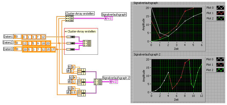

ich bekomme langsam graue Haare, weil die Literatur einfach nicht das hergeben will, was ich suche.
Vielleicht hatte ja von euch schonmal jemand ein ähnliches Problem:
Ich habe Messwerte aufgenommen und in ein Array gesteckt.
Aus diesem Array habe ich dann einzelne Peaks ausgesondert und in ein weiteres Array gepackt.
Ein drittes Array mit den absoluten Maxima der Messreihe existiert ebenfalls.
Alle Arrays sind vom Typ Double.
Wie kann man alle drei Arrays in einem einzelnen Graph oder Chart darstellen, so dass sich die einzelnen Arrays bzw. Messwertkurvenstücke überlagern?
Ich würde die Peaks und Maxima gerne farblich hervorheben können - deshalb die vorherige Unterteilung in die drei Arrays.
Die Messdaten sind Spannungswerte, die in Abhängigkeit von einzelnen Schritten eines Schrittmotors aufgenommen wurden.
Die Anzahl der aufgenommenen Spannungswerte ist proportional zu den Schritten des Motors und kann variieren.
Bin ja mal gespannt!^^

Hallo Christoph,
überlagern einzelner Arrays kannst du mit dem VI "build array". Dort fasst du einfach
alle Arrays zusammen.
Macht aber in deinem Fall keinen Sinn, da die Arrays unterschiedlich lang sind.
Hier ein Bsp, wie ich es machen würde.
Messwerte = Array[n]
Initalisiere HelpArray2 und HelpArray3 auf Länge [n] mit "0".
Merke dir von jedem Peak den Index "k" und den Wert.
Analoges mit den Maxima.
Trage die Peaks in HelpArray2 an der Stelle [k] ein, wo der jeweilige Peak liegt.
Trage die Maxima in HelpArray3 an der Stelle [m] ein, wo das jeweilige Maxima liegt.
Bündle die drei Arrays mit "build array" und stell sie im Graph dar.
Stelle Array2 und 3 nicht als interpolierte Punkte dar, sonst ist es wieder nicht in deinem Sinne.
Einfach als Punkte darstellen.
Hoffe das reicht so.
sollte ich dich missverstanden haben, lad' dein VI hoch, dann schau ich's mir mal an
Gruss,
<<oenk>>

Grafische Darstellung von mehreren Arrays in einem Graph oder Chart
Hier mal ein Beispiel, wie Du mehrere Kurven unterschiedlicher Lange (obere Kurve) und außerdem noch mit unterschiedlichem t0 und dt (untere Kurve) in einem einzigen Diagramm darstellen kannst.
Alternativ kann man die einzelnen Datensätze auch in Waverforms umwandeln und dem Graphen ein Array von Waveforms übergeben.
Wenn allerdings die Daten innerhalb eines Datensatzes kein konstantes dt haben, dann muß ein xy-Graph verwendet werden.
(Kleines Fehlerchen im oberen Diagramm: der erste Datensatz ist Plot 2 zugeordnet, der letzte Plot 0)

Danke Lucky,
das hat fürs erste mein Problem gelöst.
